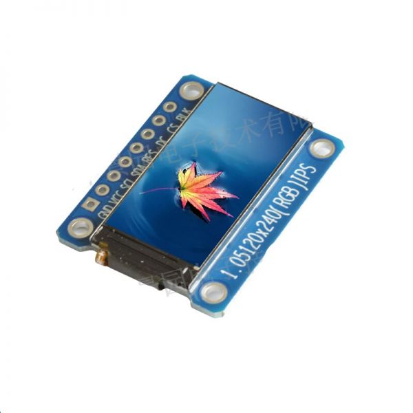

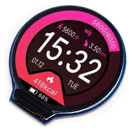

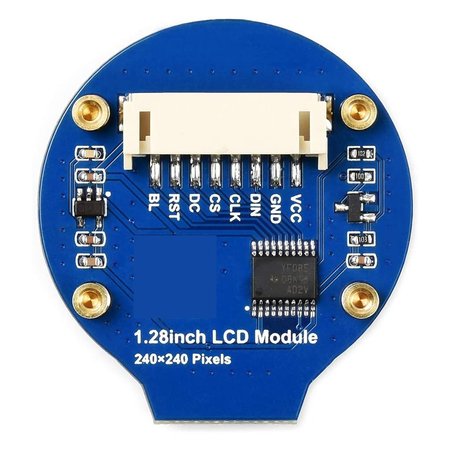

Здравствуйте, искал на просторах интернета готовые библиотеки для дисплея на контроллере GC9A01. Не нашел. Переделал найденную для SSD1351.
Решил поделиться, берите кому надо.
Использован аппаратный SPI, подключение следующее -
DIN - MOSI контроллера
CLK - CLK контроллера
CS - Portb.0 (можно менять на любой другой)
DC- Portl.0 (можно менять на любой другой)
RST - Portl.1 (можно менять на любой другой)
Цель - использование круглых дисплеев, очень они красиво показывают.
