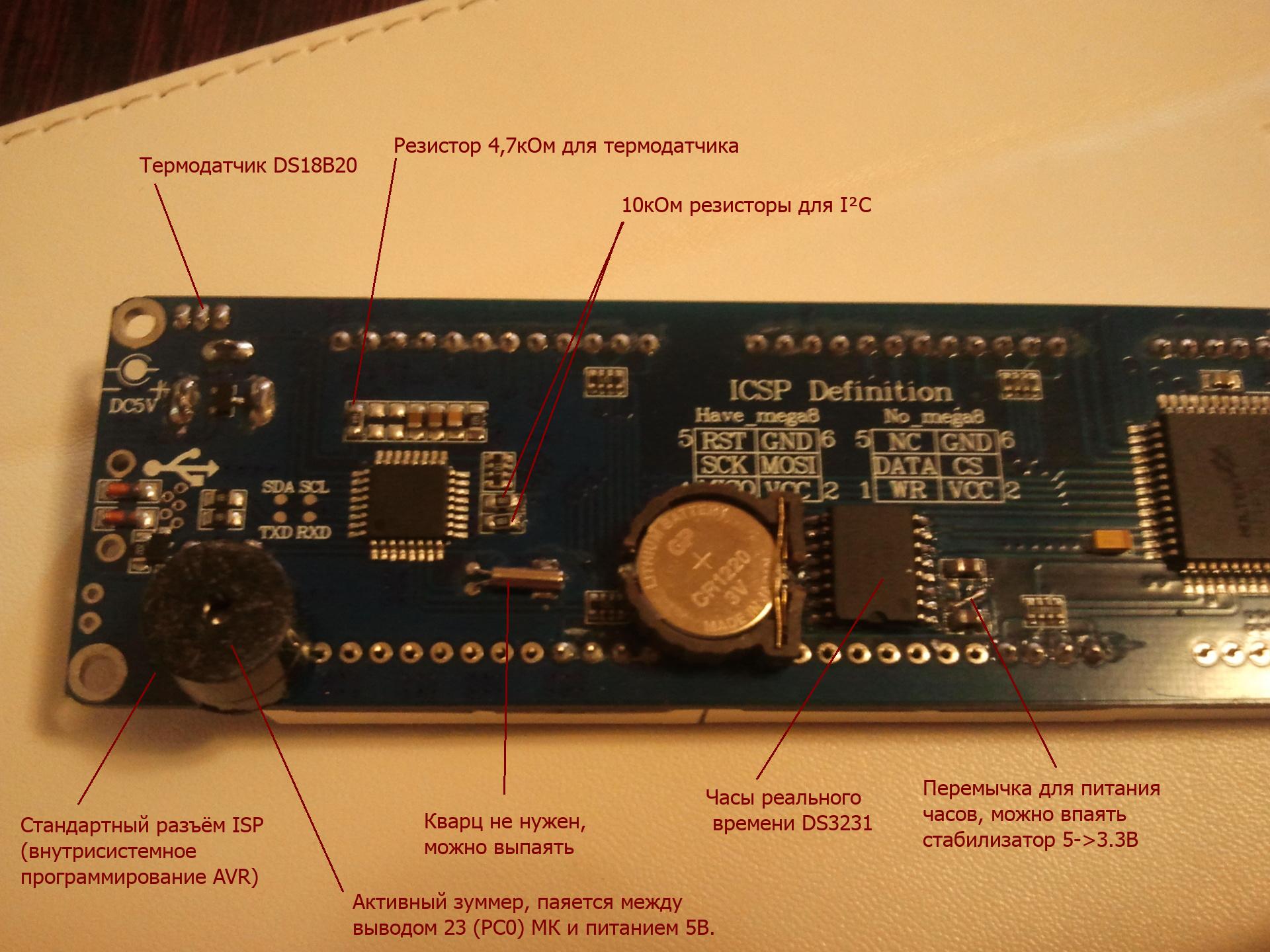

На Ваш вопрос в ЛС по поводу того, что нужно допаять на плату, вот мои добавления под мой вариант прошивки. Думаю, будет полезно и другим, поэтому выкладываю сюда в форум, а отвечаю в ЛС.
Батарейки родного типоразмера CR927 не нашлось, поэтому впаял что было. Ну и ещё впаял (обратная сторона платы) RC5-приёмник в предназначенное для него место, но он у меня в прошивке не используется.

WiseLord писал(а):
Сложностей никаких нет, просто точность там без особых гарантий.
Спасибо.
Значит в субботу предстоит поход на "митино" -радиорынок!
Не понял только, почему можно кварц выкинуть? Но для RTC он тоже нужен!

в меге и ртс свои генераторы внутри них стоят.

Зашить в ATmega8 на этой плате любую пустую прошивку, в которой бы ножки, висящие на разъёме ISP (они же - управляющие сигналы для HT1632), были бы входами, и не мешали управлять HT1632 снаружи через разъём ISP, и залить любую из выложенных здесь прошивок в свою ардуину, чтобы она дёргала контакты вместо этой ATmega8. Ну, с возможно небольшими поправками исходников на нужные ножки.
Ну, или не возиться с "очисткой" ATmega8, а просто её выпаять, чтобы не мешала.

WiseLord писал(а):
...управлять HT1632 снаружи через разъём ISP, и залить любую из выложенных здесь прошивок в свою ардуину, чтобы она дёргала контакты вместо этой ATmega8. Ну, с возможно небольшими поправками исходников на нужные ножки.
у меня именно так и сделано. выпаяна мега8 и приделана платка arduino pro mini. Ибо китайская ардуино получается дешевле меги328 и плюс не надо заморачиваться с пайкой TQFP корпусов.
единственное это то, что из arduino-IDE прошивку не скомпилируешь из исходников и не зальешь, но для всего этого есть avr-gcc и avrdude :))

Я же уже сказал - заливаете в "набортную" ATmega8 пустую прошивку, чтобы она своими ногами не дёргала ISP разъём, подключаете к этому разъёму свою ардуину и дёргаете эти ножки уже ардуиной.
Естественно, это будет управление только матрицами, все кнопки и прочее на этой плате, подключенное к ATmega8, уже не использовать.
