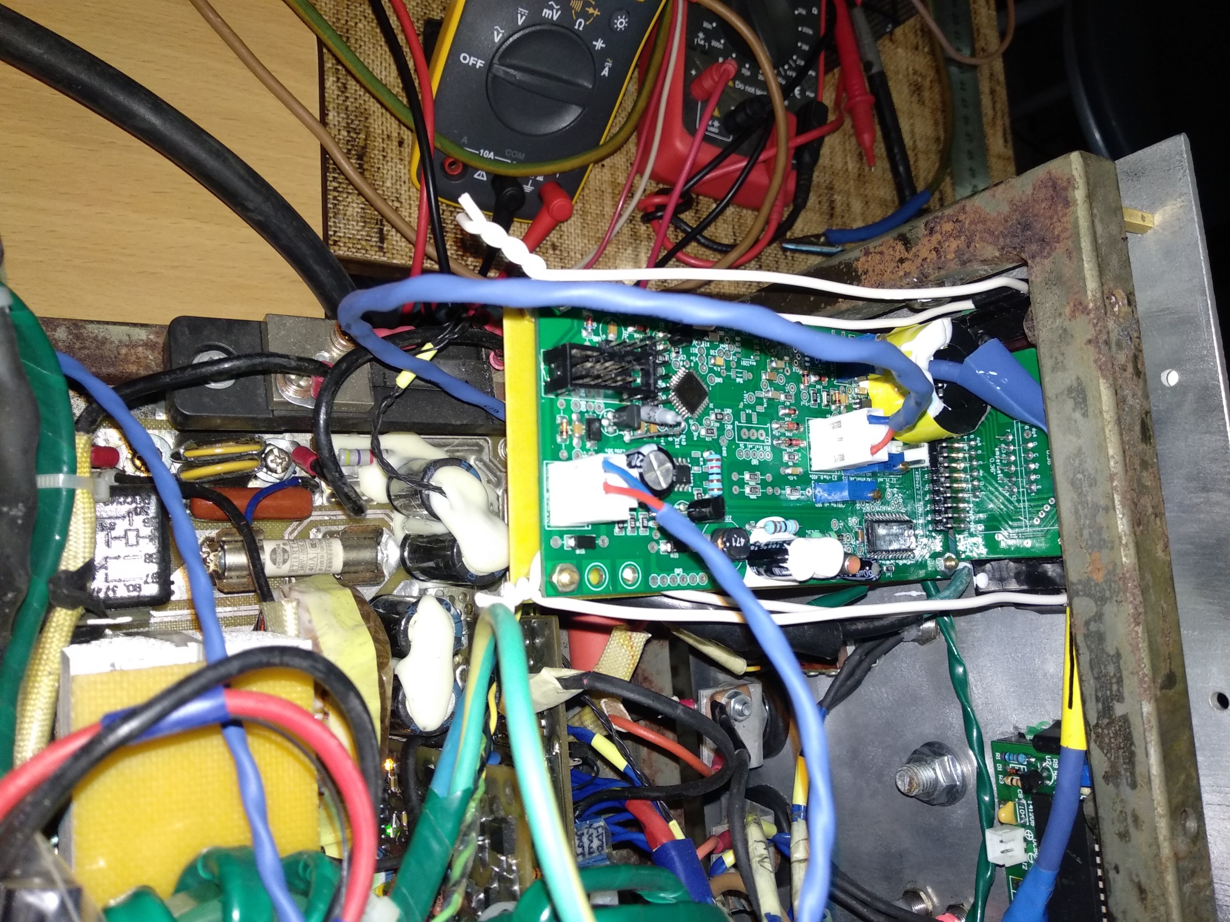

вот так оно это выглядит
СпойлерИзображение Изображение Изображение Изображение Изображение
диапазон питающего от +15...35в от импульсного, при этом тянет от 75 до 120ма, от меньшего больше.
пульсации питающего +5в и опорного +4в5
измерение входного постоянного напряжения и тока около 30а
нулёвый ток
ток около 100а
