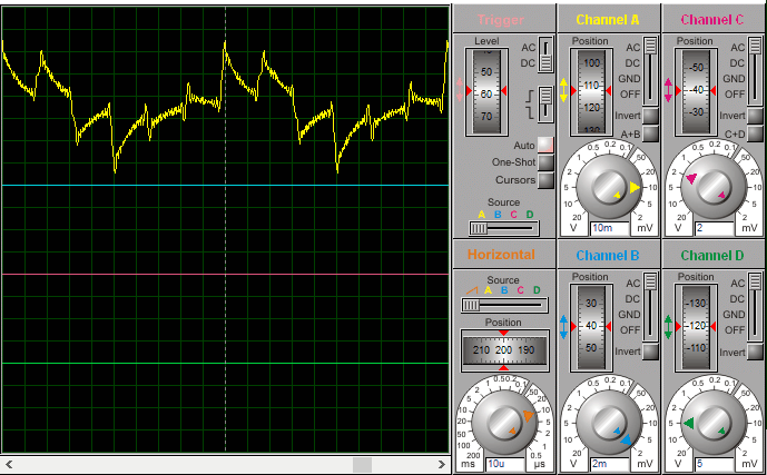

Dimon456 писал(а):
Столько хватит шума?
а такой шум тебе нравится или нет?
aref noise.gif [64.76 KiB]

slav0n писал(а):
незначащую бесполезную информацию, которую бессмысленно использовать в дальнейших вычислениях.
А ты попробуй
Код:
return adcv_value;   // >> 3;//13 bit
soft = ADCV_Conv() * 5000.0 / (1024UL << (3 + 3));

Dimon456 писал(а):
slav0n, вот смотри
и что я вижу - софтовый оверсемплинг меги лучше хардового 12бит ацп
Ты слишком то не радуйся, это же протеус, там все идеально.

к сожалению с железками придется подождать, сломал ногу, еще месяц в гипсе.
А пока вот моя гифка симуляции:
