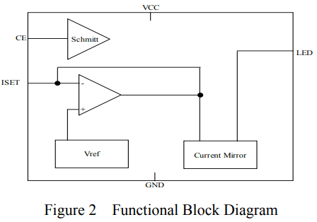

slav0n, а ты с чего взял что CN5711 линейный стабилизатор?
Вот LM317 линейный, вот он бы больше подошел, даже пульсаций бы не было.

https://datasheetspdf.com/pdf-file/1257 ... E/CN5711/1

slav0n, конкретнее, приведи цитату.

CN5711.gif [9.45 KiB]

slav0n, это не доказательства, я ни когда не приму Functional Block Diagram в качестве доказательства.
Там компаратор и MOSFET, ты сам прекрасно знаешь, что на MOSFET нельзя построить линейный транзистор, вернее - можно, но надо соблюсти все условия да еще загнать его в такой режим, что бы он стал линейным.
