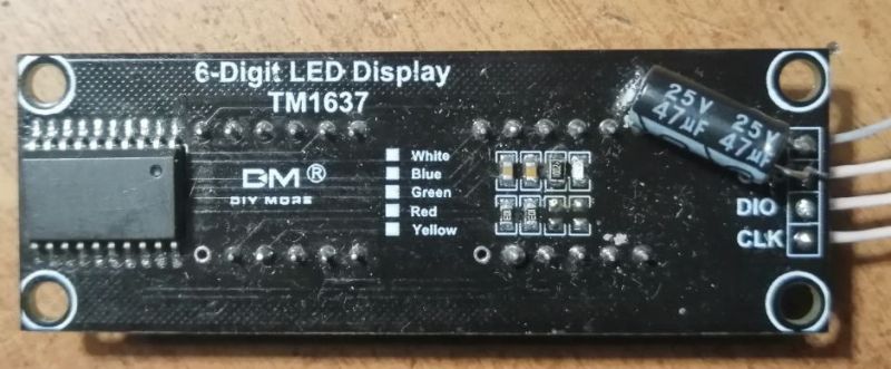

Выпаял конденсаторы из модуля, те что на сигнальные линии , померил , один 11,4 nF. другой 12,2 .
Это нормально ?

Смотря что имеете в виду. Разброс значения для одной партии? Нет.
Точность Вашего прибора, если значения конденсаторов не имеют такого разброса? Тоже нет.
Значение ёмкости для сигнальных линий? Невозможно ответить без дополнительных условий.

По даташиту они должны быль на 100 пф, по факту 10 000 пф.
Разница в 100 раз, подозреваю что это не правильно.
( прибор UT61E+, я ему доверяю )

Я штатные кондеи на платке модуля индикации не трогал.
Единственно яркость зелёных индикаторов не слишком понравилась - не зелёное, а желтовато - противное свечение.
В остальном вполне сносно работает.

Может платы разные ?
У меня такая:
В данном случае это не догма.
2. 100pF capacitor connected to the DIO, CLK communication port pull-up and pull-down can reduce interference to
radio communications port
То есть, их может и вообще не быть, или они могут быть какого-то иного значения. Но, скорее всего, имеет место быть отсутствие качества и ответственности - тех черт, которые не свойственны Aliexpress.

Рекомендации по конденсаторам касались только этого варианта "адуриньих сателлитов":
https://img.radiokot.ru/files/20529/3ksekoxbg4.jpg
вот такой платки:
https://img.radiokot.ru/files/20529/3ksem0yzhc.jpg
шестипозиционный вариант не попадался.
Да и после MAX7219 с его возможностями выбирать задействованные позиции из имеющихся возможных... Оставил ТМ1637 только для "коллекции"...

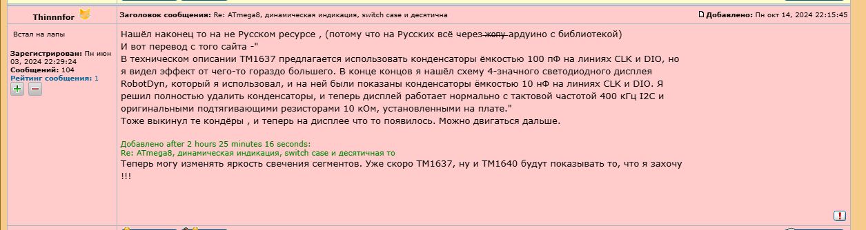

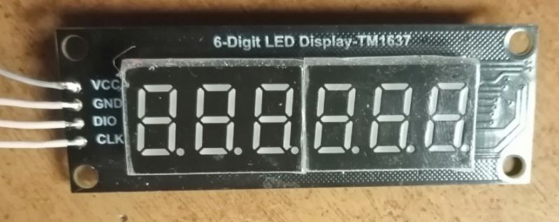

Нашёл наконец то на не Русском ресурсе , (потому что на Русских всё через ̶ж̶о̶п̶у̶ ардуино с библиотекой)
И вот перевод с того сайта -"
В техническом описании TM1637 предлагается использовать конденсаторы ёмкостью 100 пФ на линиях CLK и DIO, но я видел эффект от чего-то гораздо большего. В конце концов я нашёл схему 4-значного светодиодного дисплея RobotDyn, который я использовал, и на ней были показаны конденсаторы ёмкостью 10 нФ на линиях CLK и DIO. Я решил полностью удалить конденсаторы, и теперь дисплей работает нормально с тактовой частотой 400 кГц I2C и оригинальными подтягивающими резисторами 10 кОм, установленными на плате."
Тоже выкинул те кондёры , и теперь на дисплее что то появилось. Можно двигаться дальше.
Добавлено after 2 hours 25 minutes 16 seconds:
Re: ATmega8, динамическая индикация, switch case и десятичная то
Теперь могу изменять яркость свечения сегментов. Уже скоро TM1637, ну и TM1640 будут показывать то, что я захочу !!!
В техническом описании TM1637 предлагается использовать конденсаторы...
Тоже выкинул те кондёры ....
Не будут. И не потому, что "у русских всё через жопу", а потому, что тот, кто так утверждает, сам не может даже правильно написать слово "конденсатор", хотя образец ему предоставлен иностранцем.
Полагаю, нет сомнений, что "выкидывание тех кондёров" сопровождалось мыслительным процессом.
