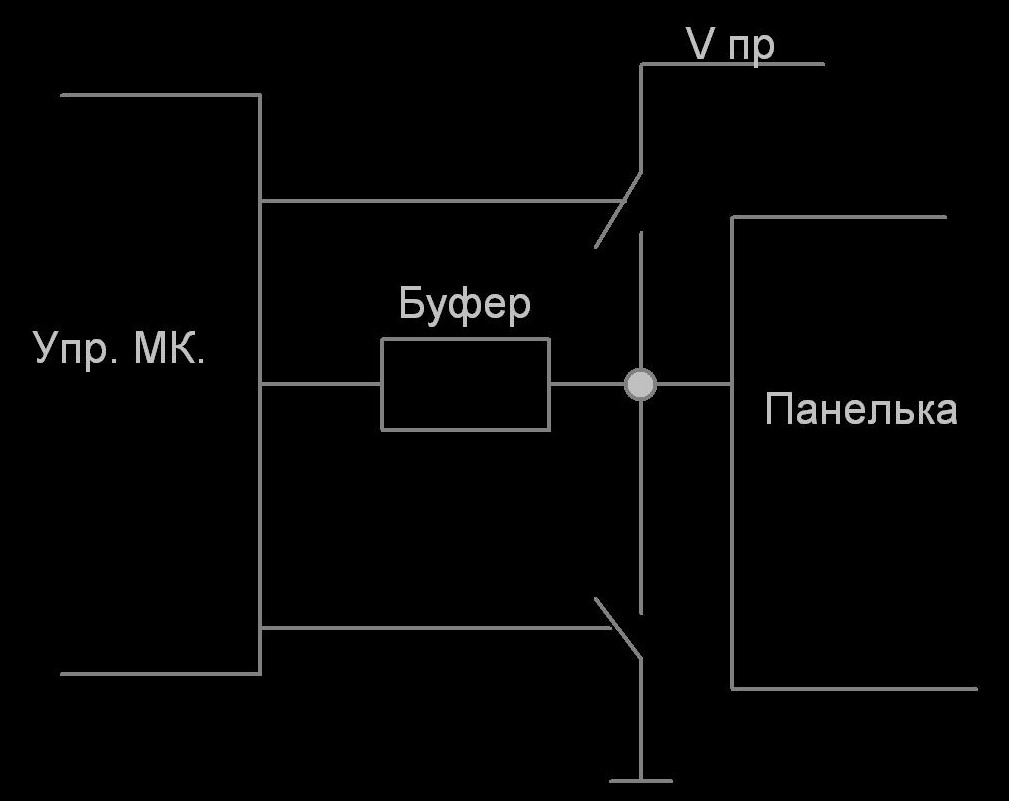

AVR Если применить DG406B на коммутацию высокого напряжения. Контроллер будет коммутировать напряжение, только развязку необходимо придумать. Сейчас схему набросаю.
СообщениеДобавлено: Вс фев 18, 2007 00:23:43
Зарегистрирован: Пн июл 10, 2006 00:26:01
Сообщений: 44
Откуда: Николаев
Извините :shock: бывает. Вот примерная схемка. Буфер должен пропускать сигнал как туда, так и обратно, а высокое напряжение нет. Может я не прав. Будем думать!!!

СообщениеДобавлено: Вс фев 18, 2007 15:06:02
Карма: 98
Рейтинг сообщений: 2116
Сообщений: 18403
Откуда: Новочеркасск
У меня есть следующая идея: использовать матрицу-коммутатор типа MT8806 фирмы Мител. Он позволяет скоммутировать 6 аналоговых линий с напряжением до 15В (кажется) на любые 8 линий (матрица 6х8 ) в любом порядке и даже одну к нескольким. Естественно, ограничение на напряжение программирования... Если вместо выдачи сигналов из МК на каждую линию ввода-вывода программируемой микросхемы подавать либо "землю" либо "питание" при помощи соответствующих коммутаций в матрице, получается довольно просто. А вводить данные из микросхемы в МК можно через единственную линию, подключая ее поочередно ко всем нужным выводам панельки.
Быстродействие будет не шибко высоким, но зато довольно просто. Мителовские матрицы есть и 16х8, а есть еще 4х8 (но этих может и не хватить). В случае матрицы тактовый сигнал надо так же коммутировать с отдельной линии, т.к. переключать саму матрицу с высокой скоростью не получится.
Как вам идея, уважаемая публика?
