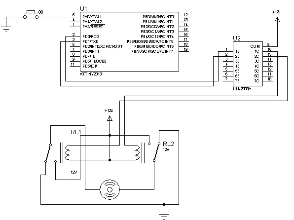

СообщениеДобавлено: Чт мар 13, 2014 18:05:41
Зарегистрирован: Ср мар 13, 2013 08:41:58
Сообщений: 5
приветствую коты собираю дивайсину под названием "электропривод крышки багажника" хотелось бы у вас спросить про коллекторный шум зл. двигателя,
а именно как реализовать фичу зашиты двигателя от пере нагрузки как сделано в доводчиках окон стеклоподъёмника.
чувствую что надо копать в сторону коллекторного шума когда щетки двигателя перестают шуметь то авр дает сигнал реле и цепь размыкается
возможно ли это реализовать с помощью авр (tiny2313 или mega8-mega16)
схема дивайсины на данный момент
Комментарий к файлу: работает если нажать на кнопку то мотор вращаться 2.5 сек потом встает, еще раз нажать вращаться в другую сторону 2.5 сек
dev_rev003.jpg [47.59 KiB]
код программы cvar
Код:
#include <tiny2313.h>
#include <delay.h>
// Declare your global variables here
void main(void)
int sel=0;
CLKPR=(1<<CLKPCE);
CLKPR=(0<<CLKPCE) | (0<<CLKPS3) | (0<<CLKPS2) | (0<<CLKPS1) | (0<<CLKPS0);
//#ifdef _OPTIMIZE_SIZE_
PORTA=0x01;
//DDRA=0x01;
PORTD=0x00;
DDRD=0xFF;
//PORTD.0=1;
while (1)
     if(PINA.0==0)
          delay_ms(30);
          if(sel==0)
            PORTD.0=1;
            PORTD.1=0;
            sel=1;
            delay_ms(2000);
          else
            PORTD.0=0;
            PORTD.1=1;
            sel=0;
            delay_ms(2000);
          else
            PORTD.0=0;
            PORTD.1=0;
З.Ы. если нужна была новая тема или написал не туда извините )
