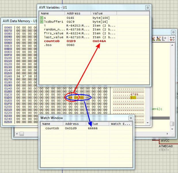

isx писал(а):
Д в том то и дело, что я только присваиваю ей значение и все.
Присваиваю countob = 65536; а протеус показывает "0". Вместо 65538 показывает 2 и т.д..
Добавьте переменную в Watch Window по адресу, установите нужный размер - 4 байта в Вашем случае, будет отображать корректно.

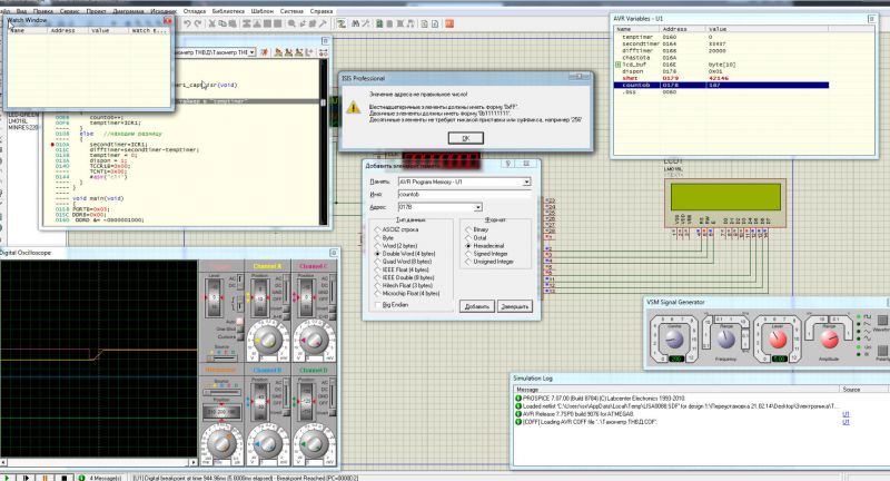

Ошибка выходит... (

адрес традиционно задается в 16-ричном виде - 0x1234. Ну и соответственно нам нужна data memory
Протеус unsigned long отображает как 2-х байтную - это глюк протеуса. Объявите её как signed long и будет отображаться нормально.
