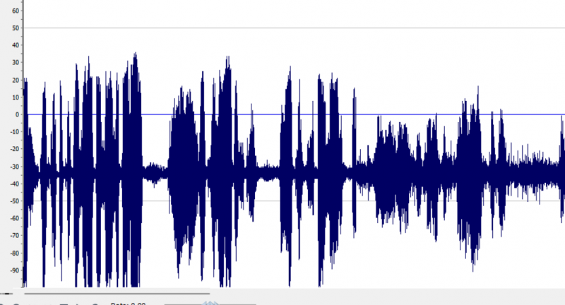

Ну и вопрос из теории. Каким образом формируются сэмплы со значением ниже чем значение тишны?
 Заголовок сообщения: Re: Ардуино - запись звука
СообщениеДобавлено: Чт янв 18, 2024 15:11:59
Рейтинг сообщений: 91
Сообщений: 9080
Откуда: .ru
на вход АЦП надо ставить делитель... и устанавливать рабочую точку АЦП...
схема.rar [17.42 KiB]
-если используем старшие 8 разрядов - подаём на вход АЦП половину питания...
-если используем младшие 8 разрядов - подаём на вход АЦП 1/8 питания...
я использую младшие 8 разрядов и подаю на вход АЦП 1/8 питания... (1024/8=128 или 5V / 8 = 0,625 V)
:tea:
Добавлено after 7 minutes 43 seconds:
в время тишины в АЦП присутствует шум...
Screenshot_1.jpg [61.96 KiB]
для улучшения качества звука даже специально подмешивают шум к полезному сигналу...
шум "размазывает" ошибку квантования... улучшая качество звука
можно отдельно подавать шум на вход АЦП... или использовать внутренний шум самого АЦП... есть другие варианты))

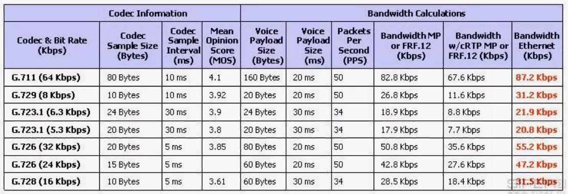

кодеки... кодеки...
:roll:
G.729 — обширно применяемый тип кодека, для скорости 8 Кбит/с. Согласно теории, речевой сигнал продолжительностью в секунду можно стопроцентно обрисовать (другими словами оцифровать, передать либо сохранить в цифровом виде и потом вернуть в начальный сигнал по цифровому представлению) цифровым потоком 60 б/сек. Мысль оцифровывать и передавать (либо сохранять) в цифровом виде не сам сигнал, а его параметр (количество переходов через ноль, спектральные свойства и др.), чтоб потом по этим характеристикам выбирать модель голосового тракта и синтезировать начальный сигнал, лежит в базе «вокодеров» (VOice CODER) либо «синтезирующих кодеков».
кодек.jpg [107.09 KiB]
мда... заморочки))

тогда уж лучше DMR рацию сделать... сейчас востребовано... известно где))
1.jpg [76.95 KiB]
рация есть... а кодека нет...
:dont_know:

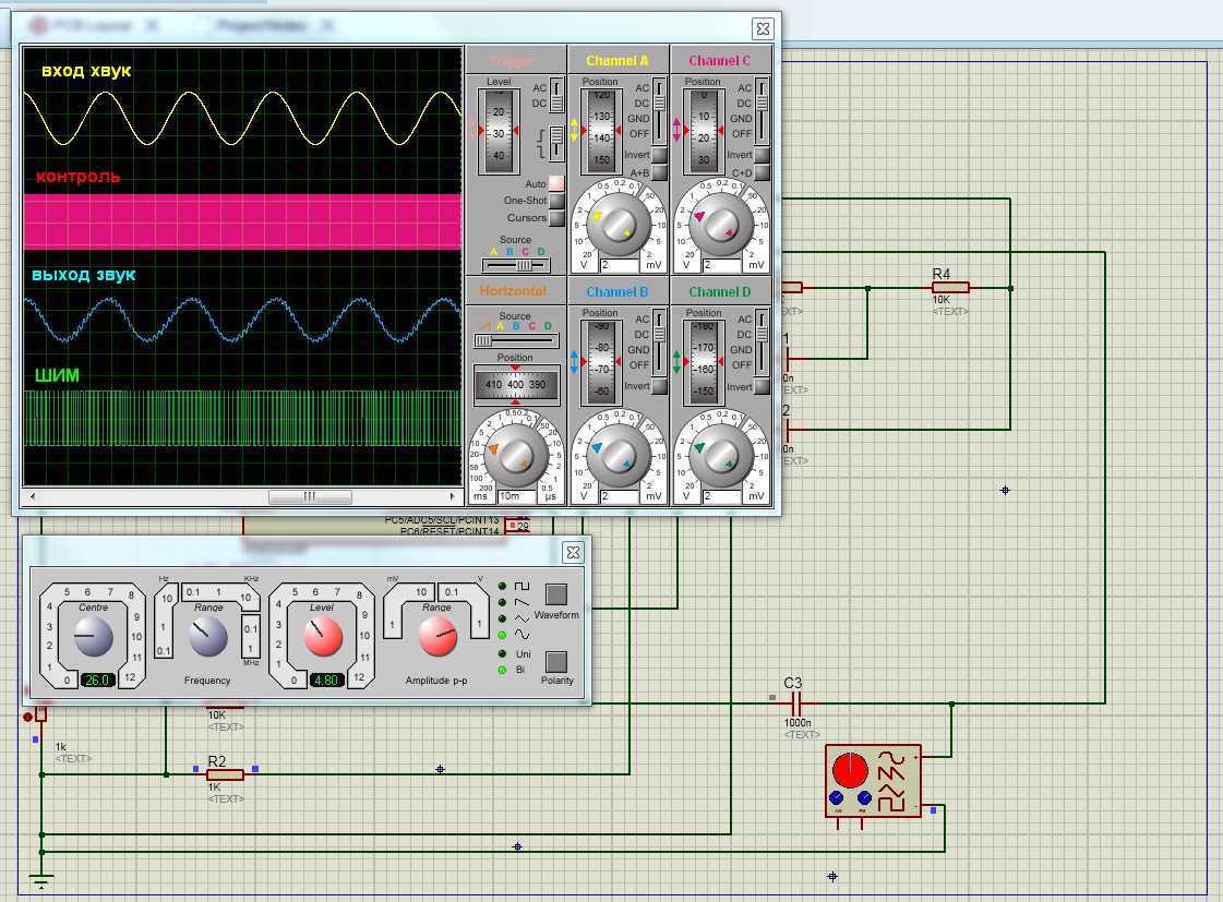

можно простейший R-2R ЦАП прикрутить...
https://easyelectronics.ru/parallelnyj- ... -r-2r.html
но проще использовать простой ШИМ...
передатчик звука работает на таймере 1.
ШИМ можно сделать на том же таймере 1.
но лучше использовать отдельный таймер... например таймер 0.
в отдельном таймере можно менять частоту...
например сделать частоту не 8 кГц (как в таймере 1), а например сделать частоту 125 кгц.
принцип простой: чем выше частота - тем выше качество звука на выходе ФНЧ.))
:tea:
выход_звук.jpg [134.53 KiB]
zvuk.rar [112.32 KiB]
замечательно)) теперь можно говорить в микрофон и одновременно слушать в динамике.))
:tea:
