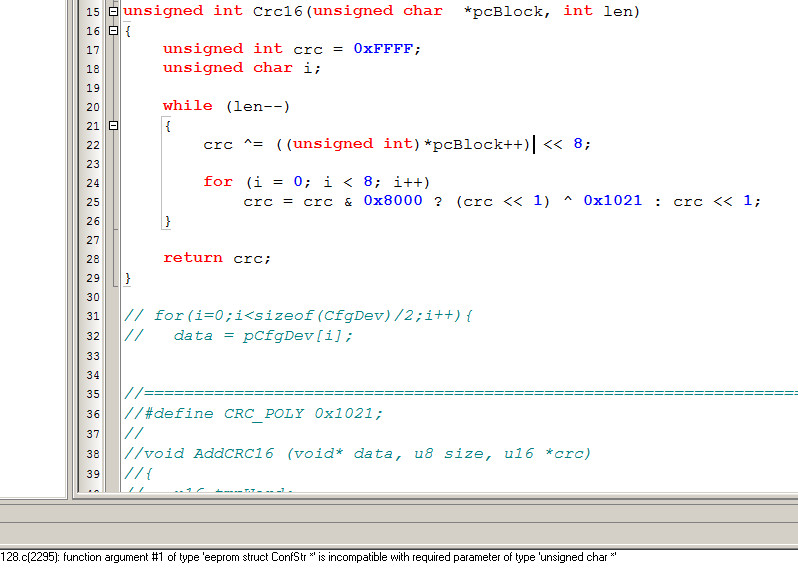

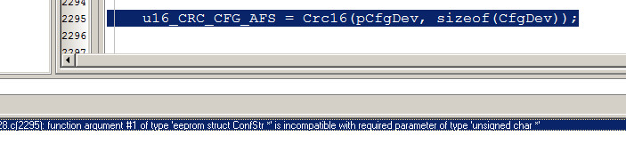

подскажите плз еще по указателям...что то туго ко мне доходит
ф-ция CRC16 принимает char указатель, однако указатель на EEPROM int -овый, когда ставлю преобразование на входе в ф-цию при компилляции есть 3 предупреждения
Код:
unsigned int Crc16(unsigned char *pcBlock, int len)
    unsigned int crc = 0xFFFF;
    unsigned char i;
    while (len--)
        crc ^= *pcBlock++ << 8; // здесь говорит что результат здвига будет 0 или переполнение "Warning: ......c(22): shift result will be 0" и "....CRC16.c(22): overflow is possible in 8 bit shift left, casting shifted  operand to 'int' may be required"
        for (i = 0; i < 8; i++)
            crc = crc & 0x8000 ? (crc << 1) ^ 0x1021 : crc << 1;
    return crc;
unsigned int u16_CRC_CFG;
eeprom ConfStr CfgDev;// @0x10;
ConfStr eeprom *pCfgDev;
main
 pCfgDev = &CfgDev; //указ на ст-ру в еепроме, книги говорят что указ на еепром только 16 бит могут быть
 u16_CRC_CFG= Crc16((unsigned char*)pCfgDev, sizeof(CfgDev)); //здесь компилятору не нравиться преобразование "Warning: G:.......111.c: suspicious pointer conversion"
думал заменить на 16 битные указатель pcBlock, но размер структуры равен 61 байт.
как быть в таком случае?

1) crc ^= *pcBlock++ << 8; // здесь говорит что результат здвига будет 0 или переполнение
Однозначно переполнение т.к. операнды 8-разрядные. Сделайте так:
crc ^= ((uint16_t)*pcBlock++) << 8;
2)u16_CRC_CFG= Crc16((unsigned char*)pCfgDev, sizeof(CfgDev)); //здесь компилятору не нравиться
Странно что не ошибка. Нельзя приводить тип указателя на другой сегмент памяти(не путать RAM-EEPROM).
Указателю грубо говоря фиолетово на какой размер данных он указывает. В CVAVR его разрядность 16 бит, ни больше, ни меньше.
не проходит ваш вариант, т.к. оперирование идет с 8 разр указателем, и CV ето не по душе как то. Пробовал и ставить интовые указатели в параметрах ф-ции со спецификатором eeprom, всеравно не идет. На сколько я понимаю нет состыковки указатель на структуру в еепром, сам указатель в озу и он 16 бит, а операции я пытаюсь проводить как с 8 битным указателем.... в общем я уже сам запутался окончательно. :shock:
2.jpg [115.25 KiB]
1.jpg [40.07 KiB]

В общем подсказали мне так
Код:
unsigned int Crc16(unsigned char eeprom  *pcBlock, int len)
    unsigned short i;
    while (len--)
        i=(unsigned short)*pcBlock;
        i<<=8;
        crc ^= i;
        pcBlock++;
    return crc;
main{
u16_CRC_CFG_AFS = Crc16((unsigned char eeprom*)pCfgDev, sizeof(CfgDev));
ошибок и предупреждений нету, CRC вроде вычисляет, но не уверен правильно ли.

Может, для начала, покажите код и ругательство компилятора ?
Зы: А вообще, в кавычках пишется строка, а не символ.
 Заголовок сообщения: Re: CodeVision AVR в вопросах и ответах
СообщениеДобавлено: Пн ноя 23, 2015 07:17:33
Карма: 98
Рейтинг сообщений: 2121
Сообщений: 18476
Откуда: Новочеркасск
символ в апострофах, в кавычках - строка.
'c' - символ
"c" - строка

А разве сработает? Указатель не выделяет себе память при создании. Лучше так
Код:
char str[]="Вот это строка", *p;
p=str;
