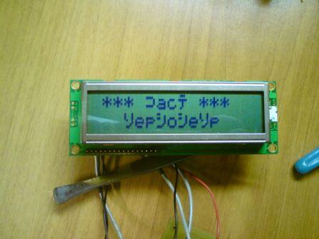

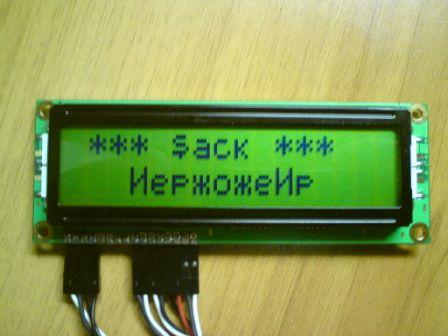

Доброе время Всем.Заинтересовала данная конструкция и в порыве была собрана.Заработала без проблем -но не корректно отображается латиница (дисплей большой тип ОМ1622-LMS),дисплей ставлю в другую конструкцию- латиница ОК.Поставил другой дисплей HMC16202SG-LY - вообще сплошные кракозябры (есть подозрения что он не пооддерживает латиницу).Вот такая проблема.Если у кого есть мысли подскажите.

Первое: это конечно найти дашник.
второе: в даташнике найти таблицу символов.
третье: в файлике lcd_.lib (или в последней версии lcd_rus.lib) подправить таблицу перекодировки.
Если даташник найти невозможно, то:
берешь стандартную библиотеку (без таблицы перекодировки) пишешь прогу которая в цикле выводит символы на экран начиная с 0 до 255 и смотришь (записываешь) какому символу соответствует какой код и далее составляешь свою таблице перекодировки.
Я так делал пока не нашел даташник.

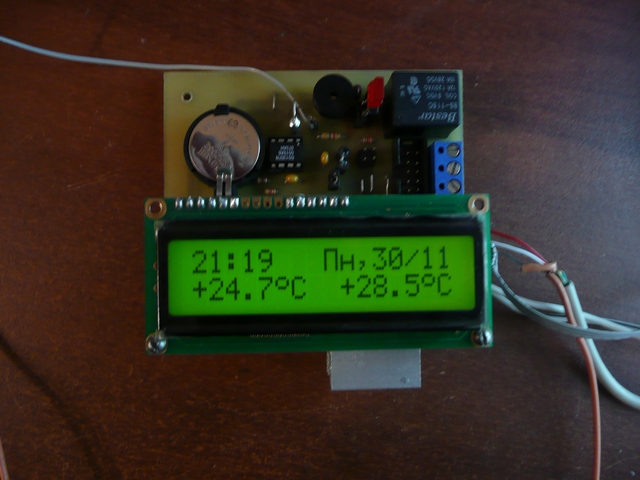

Вот мой собранный девайс 8)

дисплей обычный Winstar 16x2 :)
Прошивкуа которая прикреплена в первом посте.
http://radiokot.ru/forum/viewtopic.php?t=21695
Я только ее изменил чуть чуть под себя.Изменил скины.итд
