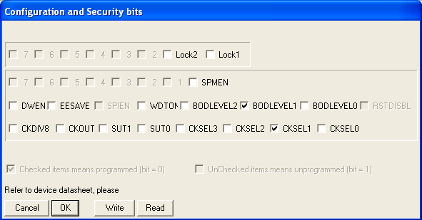

СообщениеДобавлено: Пн авг 22, 2011 16:12:57
Зарегистрирован: Ср авг 03, 2011 14:01:36
Собрал такой программатор. Столкнулся с проблемой прошивкии атмеги2313. Прошивал прошивкой (правда предыдущей), вставлял в панельку программатора, но аврстудия 4.18 программатор не видит, пишит при запуске AVRprog - No supported board found! AVRprog version 1.40.
Подскажите правильно ли я прошил атмегу 2313.
Открыл файл прошивки
Фьюзы выставлял как в описании - ставил галочки где нули в описании, только SPIEN и RSTDISBL в понипрог засерены (они не меняются).
В меню Command выбрал команду - Write All.
Может что то не так делаю. Может надо выбирать при программировании Write Flash, а EEPROM не трогать.

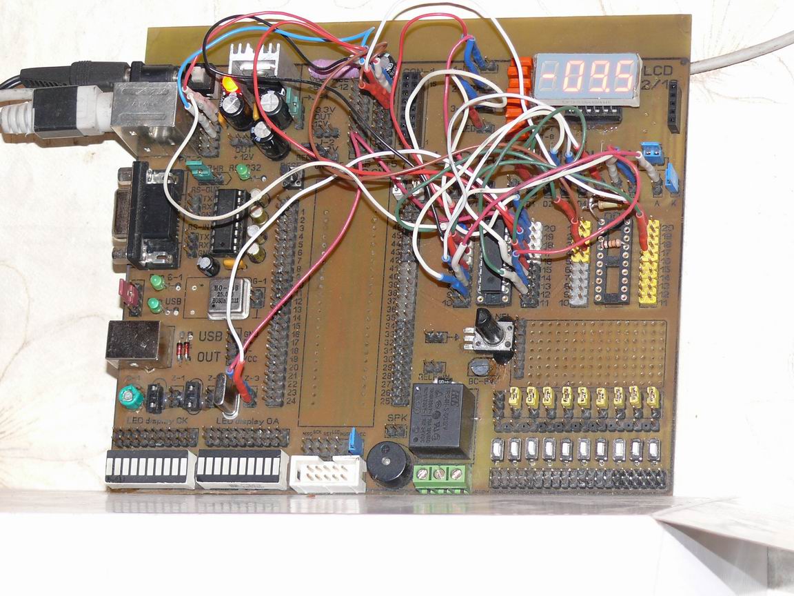

Программатор работает просто отлично (после установки второго кварца). Также я собрал различные другие программаторы и FUSE DOCTOR, две макетные отладочные платы, несколько блоков питания и зарядных устройств, автомат подачи школьных звонков. Теперь осталось самое сложное, для меня, изучить контроллеры и научиться писать программы для них. Трудность в том, что спросить и посоветоваться не скем, получается я в районе один занялся этим, придется больше работать в ИНЕТЕ, может быть чтонибудь и получится. :beer:
Комментарий к файлу: FastAVR testboard for Atmel AVR microcontrollers
P1180190.JPG [192.51 KiB]
Комментарий к файлу: 064-Универсальная отладочная плата Demo plata от UA9-OTA, собран термометр, показывает температуру на улице.
