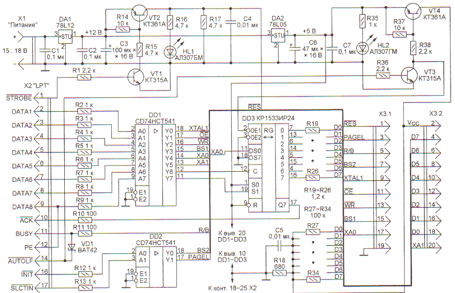

Вот нашел схему паралельного програматора в журнале радио смотрите может кто захочит изготовить.

Прикольно, но на ошибки проверяли плату, неужели у вас работает т.к на плате в глаза с первого взгляда бросается отсутствие кондеров С4 и С5 с кварца на землю, конечно более детально пока не глядел но это в глаза бросается сразу. И еще приольное обозначение СЫ тот кто не удосужится со схемой сверить это дело, долго будет голову ломать что же туда ставить. :))

Я его плату смотрел на кварц это первая ошибка нет конденсаторов второетам чтото после маха было неправельно подрублено ну и пришлось снова плату разрабытывать.
Фильтруюшие конденсаторы с названием СЫ тоже интересно на схеме таких точно нет :))

Кварц.. Собственно, там рядом дорожка минусовая идет. Подпаять пару кондеров - раз плюнуть. Я не паял, ибо кварц с интегреными кондерами.
Cbl - конденсатор блокировочный. Штука полезная сама по себе, и количество оных ненормировано..
Толстые электролиты потребны в случае если +12 заводим достаточно пульсирующее. Я питался от БП компа, посему не стал заморачиваться с этими монстрами..
После 232ой.. приходит на 14ю и 15ю ногу. Что там может быть не так?
ЗЫ: от своей железяки я толку не добился. Толи прошивка как-то кривовато в неё легла, толи Меги8ые не всегда отзываются на паралельный режим.. Но светодиодавми оно моргало вполне осмыслено.
