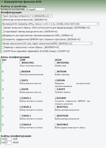

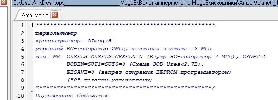

Всем доброго вечера! Надо прошить ATmega8 в схеме используется часовой кварц 32768. В статье есть картинки с фъюзами как мне надо ставить для codevision? Помогите пожалуйста.
тут кусок исходника
Вот так правильно?
