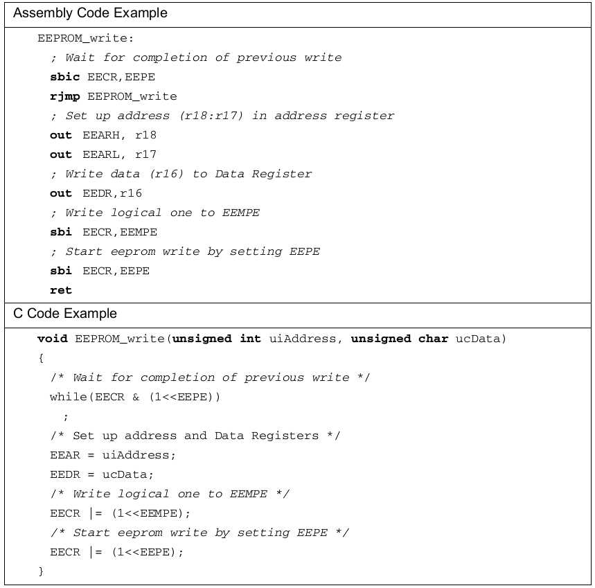

-CodeVisionAVR C Compiler такие команды принимает.
-AVRStudio такие команды принимает.
-Ардуино тоже должна такие команды принимать.
:tea:
Запись я делают так:
-записываю в буфер.
-считаю CRC32 для буфера.
-после записи делаю верификацию.
-если в процессе записи произошла ошибка то устанавливается флаг "ошибка" и загорается светодиод "ошибка".

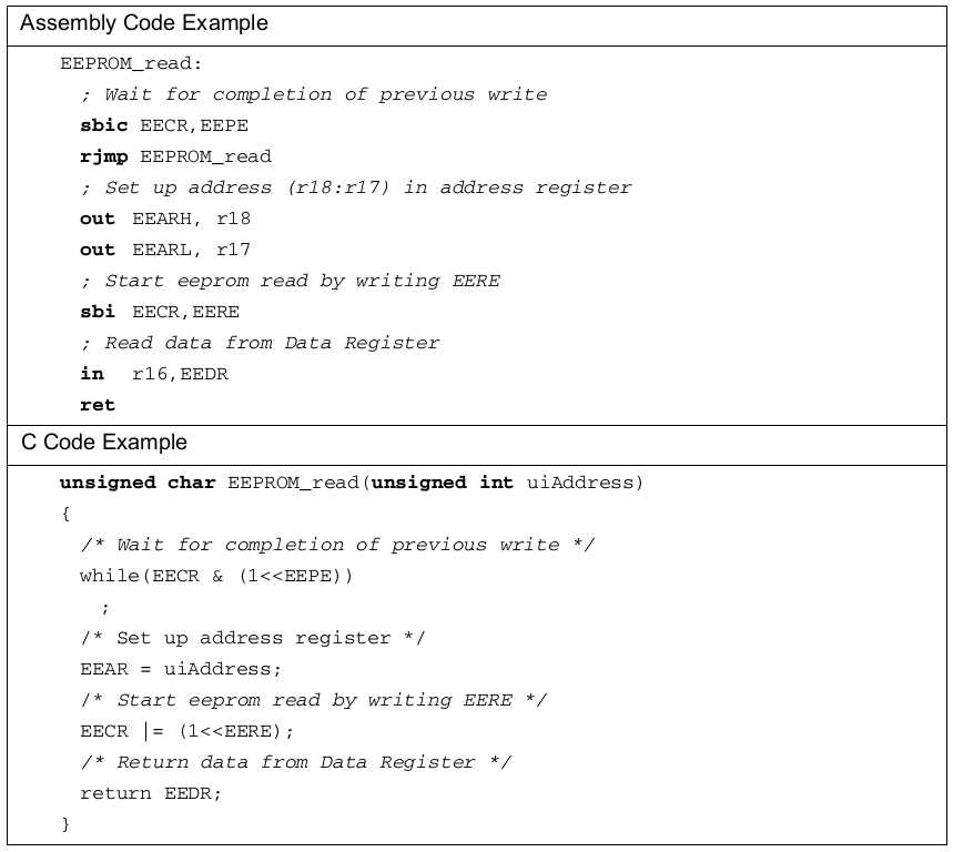

Чтение я делают так:
-читаю в буфер.
-если в процессе чтения произошла ошибка то устанавливается флаг "ошибка" и загорается светодиод "ошибка".

Отключать прерывания не обязательно. При записи МК сам отключает прерывания.
Но я отключаю. Чтобы мне ничего не мешало))

OKF писал(а):
не нужно изобретать
вот тут я согласен.
не нужно изобретать... если есть даташит... где производитель МК уже всё написал.
:tea:
А начинающим я бы порекомендовал читать даташиты и делать как в даташитах.
Так любой кто разбирается в МК быстро и просто прочитает ваш код.
:tea:
Если делать не так как в даташите то никто не будет часами сидеть разбираться в вашем коде... что вы там накарябали))
Надо всё делать по стандарту... от производителя.
:tea:

далее... делаем епром по даташиту.
у нас всего две переменные... поэтому проще сделать две отдельные функции из даташита...
Код:
#include <tiny2313.h>
#include <delay.h>
int p;
int c=0;
int d=0;
//eeprom char c_eep;
void TX_c_eep(void)
     EEAR = 0;
     EEDR = c;
     EECR |= 0b00000100;
     EECR |= 0b00000010;
     while(EECR & 0b00000010);
void RX_c_eep(void)
    EEAR = 0;
    EECR |= 0b00000001;
    c = EEDR;

Ну вот. Уже лучше))
