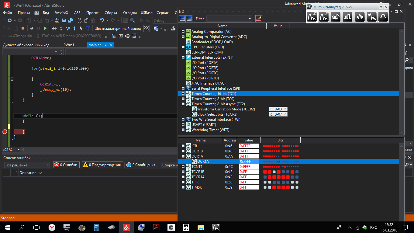

Приветствую!!!
пробую разогнать эл. двигатель с помощью ШИМ.Задача разогнать его до максимальных оборотов и оставить его работать в таком режиме.Но он постепенно разгоняется, но не до максимальных оборотов,затем снова уходит на минимальные обороты и снова постепенно разгоняется. это происходит циклически бесконечно...не пойму....в чем тонкость?
Код:
#define F_CPU 8000000UL
#include <util/delay.h>
#include <avr/io.h>
#define OC1A 5
void TIMER_instal(void)
   DDRD|=(1<<OC1A);
   TCCR1A=(1<<COM1A1)|(0<<COM1A0)|(0<<COM1B1)|(0<<COM1B0)|(0<<FOC1A)|(0<<FOC1B)|(1<<WGM11)|(1<<WGM10);
   TCCR1B=(0<<ICNC1)|(0<<ICES1)|(0<<WGM13)|(1<<WGM12)|(1<<CS12)|(0<<CS11)|(1<<CS10);
int main(void)
   TIMER_instal();
//    OCR1AH=0x03;
//    OCR1AL=0xff;
   for(uint8_t c=0;c<=3;c++)
      OCR1AH=c;
      for(uint8_t i=0;i<=255;i++)
         OCR1AL=i;
       _delay_ms(50);
   while (1)

убери равно из условия внутреннего цикла
Добавлено after 10 minutes 43 seconds:
или используй 16 битные переменные:
for(uint16_t i=0;i<=1200;i++){OCR1A=i; _delay_ms(50);};
примерно так
из цикла вылез наконец!спасибо,а то замучался искать...
Но теперь другая проблема после разгона движка программа должна уйти в while(1),но там на точке останова я ее не вижу, где-то теряется, делаю паузу принудительно, чтоб посмотреть что в регистре OCR1A так там во всех регистрах таймера FF и FFFF

delay_ms (50). Мк какой? WDT как включается? Фьюзами? Программно?

delay_ms (50).
не понял
Мк какой?
Atmega16A
WDT как включается?
WDT? не слышал)
Добавлено after 8 minutes 1 second:
1200 многовато не? в моем режиме TOP=0x03FF=1023
 Заголовок сообщения: Re: Таймеры/счётчики в AVR

я как пример писал, так и написал что примерно. считать сегодня совсем неохота... да, точно в 16ричном надо было представить, и считать бы не пришлось :)
