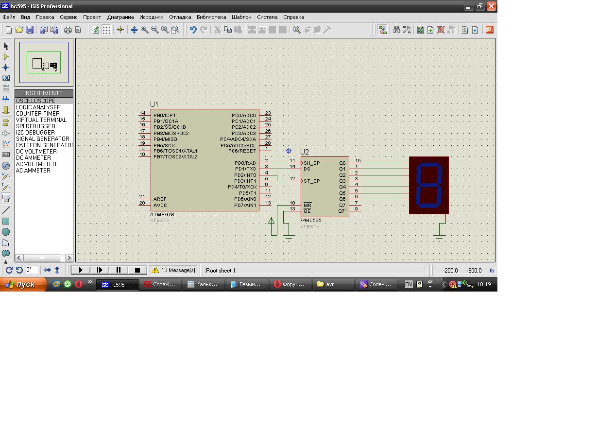

Помогите пожалуйста ,написал код который выводит цифры на индикатор от 0-до 2 х и по повтору,как можно все это упростить?,по другому написать
Код:
#include <mega8.h>
#include <delay.h>
unsigned char data,i;
unsigned char array[]={0x00,0x00,0x00,0x00,0x01,0x01,0x01,0x01,0x01,0x01};
unsigned char array1[]={0x00,0x00,0x00,0x00,0x00,0x00,0x00,0x01,0x01,0x00};
unsigned char array2[]={0x00,0x00,0x00,0x01,0x00,0x01,0x01,0x00,0x01,0x01};
void main(void)
PORTD=0x00;
DDRD=0x07;
 label2:
while(1)
     if (data>8) { data=0;goto label0;}
for(i=0;i<9;++i)
    data++;
PORTD.1=array[data]&0x01;
PORTD.0=1;
PORTD.0=0;
 PORTD.2=1;
PORTD.2=0;
delay_ms(1000);
label0:
while(1)
       if (data>8) { data=0;goto label1;}
for(i=0;i<9;++i)
   ++data;
PORTD.1=array1[data]&0x01;
PORTD.0=1;
PORTD.0=0;
PORTD.2=1;
PORTD.2=0;
delay_ms(1000);
   label1:
while(1)
       if (data>8) { data=0;goto label2;}
for(i=0;i<9;++i)
   ++data;
PORTD.1=array2[data]&0x01;
PORTD.0=1;
PORTD.0=0;
PORTD.2=1;
PORTD.2=0;
delay_ms(1000);
hc595.JPG [143.04 KiB]
А для чего что-то писать по-другому, если оно работает и устраивает ? Или чем-то не устроил код ?
sirha писал(а):
while(1)
label0:
Кто Вас этому учил ? :)
Замена :
Код:
while(data<=8){
Мало того, у Вас цикл while(1) пройдёт всего один раз, т.к. data после цикла for будет больше 8. Отсюда вопрос - для чего while ? :)
И ещё. Вам очень повезёт, если компилятор вначале программы обнулит переменную data, что он делать не обязан, либо в ней случайно после старта окажется 0.

спс за подсказки)),а как то уменьшить код возможно?
работает токо так)

 Заголовок сообщения: Re: сдвиговый регистр и семисегментный индикатор
СообщениеДобавлено: Ср окт 29, 2014 22:41:53
Рейтинг сообщений: -47
Зарегистрирован: Пт авг 12, 2011 09:14:27
Сообщений: 833
Откуда: Млечный путь/Земля/РФ/Екатеринбург
Можно и нужно.
Разделить программу на блоки:
а) вывод на дисплей запихнуть в прерывание
б) оформление задержки прерываниями
в) использовать подпрограммы
мой проект где то выложен полностью был, ищи :)

PORTD.0=1;
PORTD.0=0;
 PORTD.2=1;
PORTD.2=0;
delay_ms(1000);
void main(void)
PORTD=0x00;
DDRD=0x07;
label0:
 data=0;
 function();
array[data]=array1[data];
data=0;
 function();
 array[data]=array2[data];
 function();
 goto label0;
подскажите как тут правильно написать? используя подпрограммы
