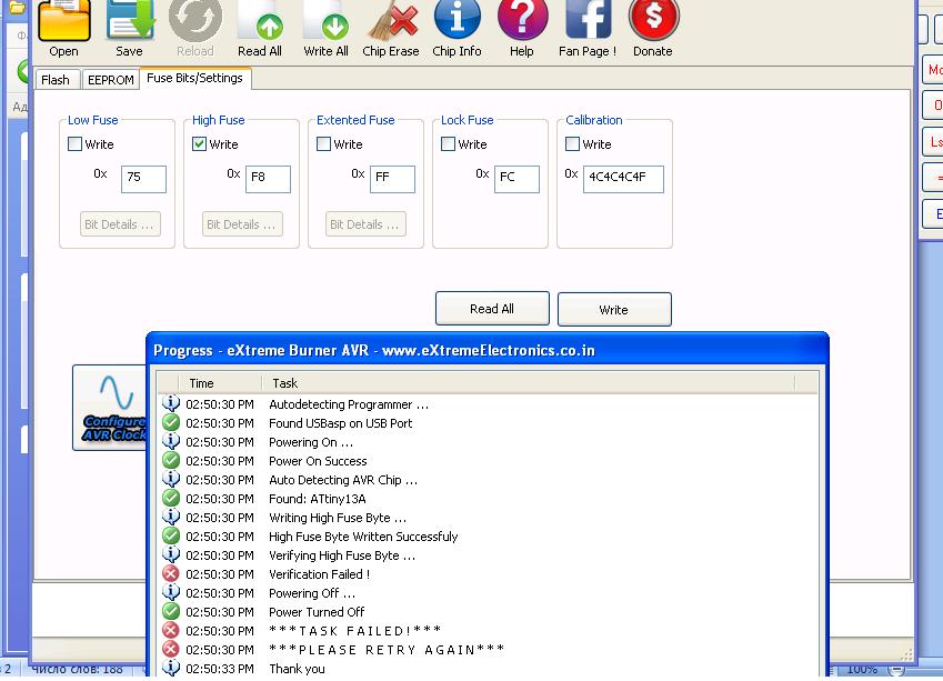

Доброго вечера.
Столкнулся с такой проблемой, что при помощи USBISP программатора из-под проги Khazama не получается выставить сабжевый фьюз.
При этом все отлично шьется читается , а вот когда выставляю фьюзы, шью - выдает что фьюзы прошиты, потом что локбиты прошиты,
но после этог, по идее, доступ к процу должен прекратиться, однако все продолжает читаться... И при считывании конфигурации фьюзов оказывается все выставлено как надо кроме RSTDISBL. Думал может потому, что не подаю внешнего питания на устройство - подал , результата ноль... Что еще может быть? Может другой какой прогой попробовать? Кокой проге такое по плечу?

Пробовал Extreme-burner-avr тоже пытается прошить, а потом выдает что ошибка верификации фьюзов.
Да и пробовал другой камень уже - та же ситуация...
Да и еще немного поправлюсь - фьюзы при выставлении ресета вообще не шьются. Т.е. после считывания остается старая конфигурация даже если что-то кроме ресета поменять. Хотя без ресета - меняет... :(

ЛАРЧИК ПРОСТО ОТКРІВАЛСЯ...:)!!!
Я то вначале все фьюзы прошил(кроме ресета) вместе с локбитами польностью залочив чтение и редактирование :) .
Все моя невнимательность. В общем перетер камень и все ок.
Ну хотя еще с толку сбивало то что в казаме выдает что фьюз биты биты записаны успешно...
