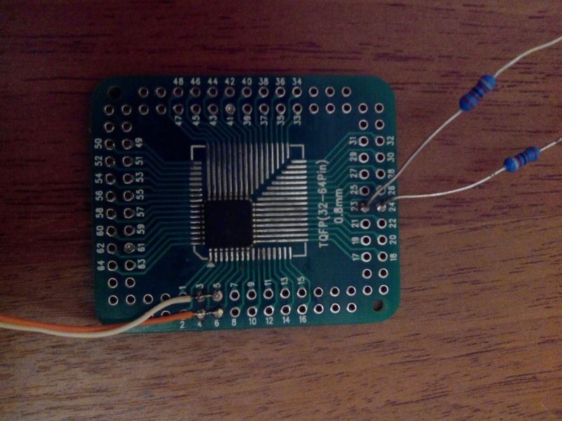

Китайкий Atmega8 (заказывал в aliexpress.com) с трудом включается. Нужно подключить питание, отключить на несколько мс и опять подключить. Иногда приходится так довольно таки долго дрочить, чтобы заработал. Видимо начинает работать только при уменьшении питания. Источник питания - стабилизатор на 5 вольт. Внутренний генератор. Фьюзы sut устанавливал по разному. Результат: нужно дрочить с др. частатой или мс дрочки другой. Режим DOB тоже пробовал отключать и включать, не помогло. Конденсаторы устанавливал тоже, много разных. Результат: подбором конденсатора, добился, что иногда включается с первого раза, а иногда нужно по край ной мере меньше дрочить, но все же от этого эффекта никак не смог избавиться. Мк срабатывает, только при уменьшении питания. Может это из-за того, что микроконтроллер китайский? Возможно ли исправить это и как? Кто нибудь пользовался китайскими avr, и где лучше покупать avr в таком случае?

Выложите пожалуйста файл печатной платы.

Схему сброса ставил, потом убрал. Т. к. не помогло и только мешался. Программа, обычное переключение светодиодов на выводах PB3 и PB4 поочередно (т. е. один загорается другой гаснет и так далее). Резисторы подключены к транзисторным ключам. Программы тоже делал разные, на всех так работает.

Я "поглядывал на обсуждение.. вот вопрос у меня возник- А каким флюсом вы микросхему паяли, и удалили ли вы "побочные продукты" с платы после пайки?
зы.. Если вы воспользовались каким - нибудь "суперфлюсом", который "значительно облегчает пайку"- то он заодно значительно увеличивает время поиска "почему не работает" :)))
зызы.. фотка, конечно мелкая, но мне показалось, что плата после пайки не отмыта...

Пробовал за питать новый мк сразу и аналоговую и цифровую. Та же фигня. Естественно плату после пайки чистил. Паял обычной паяльной кислотой. Сам микроконтроллер включается же, прошивается, компьютер видит мк. С первого раза не хочет работать сама программа залитая в мк. Программа зарабатывает только при спаде напряжения питания. Это хорошо видно, когда подключаю электролитический конденсатор на питание. Т. е. подключаешь питание, отключаешь на несколько мс (заряд в конденсаторе уменьшается, и в это время включается программа залитая в мк), потом опять вкл. питание. И все программа работает нормально, но это же не нормально два раза подавать питание с определенным интервалом еще. Я все же думаю, что это из-за того, что мк китайский. Попробую купить оригинальный, если будет работать норм., то это точно из-за китай. На офф магазине atmel в Америке даже оптовая цена 2-4 доллара, а в Китаи он стоит не больше 20 руб. Если так, то нет смысла покупать Китайские, они работают не адекватно. Неужели никто не заказывал их?

Спасибо всем за ответы и советы. Пока решения данной проблемы не нашел. Пробовал разные варианты. Сначала питал от 3 пальчиковых батареек. На вопрос почему он так, со второго раза включается, сказали питать от стабилизатора на 5 вольт. Поэтому, думаю дело не в питании. Код писал на avr (atmel) studio 6.1. Пробовал разные коды, в том числе с использованием прерываний таймеров. Вот последний код использованный на мк:

Про стек то забыли :?

РАБОТАЕТ!!! Приятно удивлен. Дело в коде было оказывается. Спасибо всем. Тогда другой вопрос, что с моим кодом не так?
