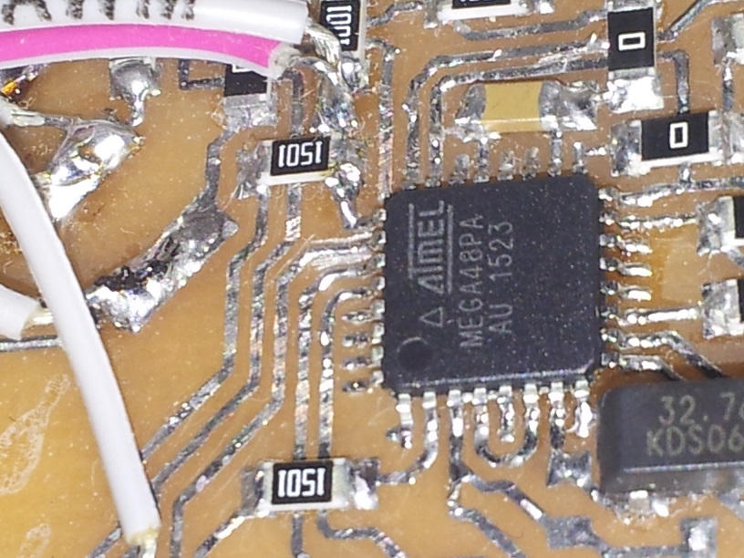

после почти написания кода на асме пытаюсь выловить глюк как то связанный со Sleep.
в основном МК в режиме PowerSave. При этом он просыпается по асинхронному таймеру, собирает данные и инициирует прерывание EEPROM, чтобы если что изменилось записать.
Если я читаю EPPROM с помощью Казамы - я там вижу эти данные в том виде как должно быть.
Если я перевожу МК в режим Idle для чтения данных по компорту - данные в ЕЕПРОМ съезжают, или вообще портятся. За пределы отведенного места в ЕЕПРОМ не выходят впрочем.
То что МЕГА 48PA может работать с ЕЕПРОМ в PowerSave я выяснил опытным путем, хотя табличка даташит говорит обратное. Но табличка даташит противоречит и абзацу описания режима в части прерываний PinChange - они тоже как бы не должны работать.
Как бы понять - где правда? Может есть какие-то хитрости если меняешь режим сна по ходу?
Прерывание Pin Change у ATmega48 работает во всех режимах сна.

akl писал(а):
Вложение ATmega48_SLEEP.PNG больше недоступно.
Да - по факту в Powersave - Pinchange работает. Хотя по приведенной вами таблице в которую и я смотрю - не должны (см ссылку 3 под таблицей). А в пояснения к режиму PS опять должно. Согласен - видимо в таблице ошибка.
Но - запись по прерыванию EEprom ready тоже работает по факту. Хотя по таблице - не должно. Разница в потреблении c idle - 300раз - не заметить невозможно.
Интересно - могут ЧипДип торговать какими нибудь "усовершенствованными" микросхемами?
Не хотелось бы полагаться на такую фичу.
