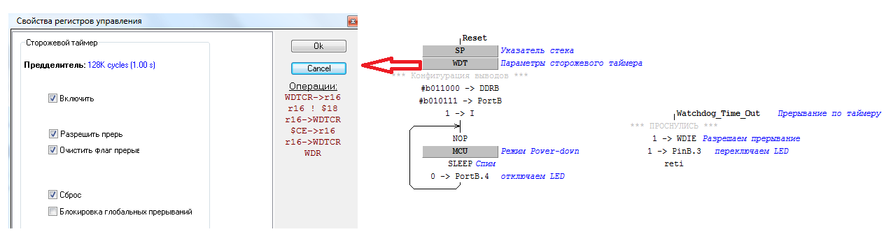

 Заголовок сообщения: Re: Вопрос по SLEEP в Тиньке13
СообщениеДобавлено: Ср янв 12, 2022 14:31:54
Карма: 18
Рейтинг сообщений: 236
Сообщений: 1562
Откуда: Тюмень
А исходник ваш можно посмотреть?
Можно…
test.png [29.78 KiB]
Только он Вам ничего не скажет, так как мы пишем на разных языках. :) Всё что я сделал, описано выше простыми словами. :beer:
