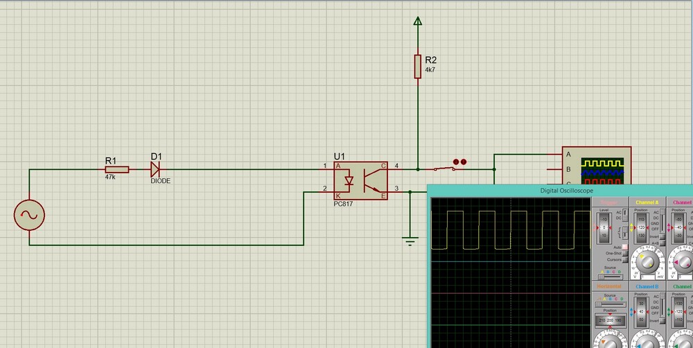

Добрый день! Хочу привязать клавишу 220В ко входу МК AVR Attiny13. Сделал схему на однополупериодном выпрямителе и оптотранзисторе. Проблема в том, что один полупериод пропускается и начинается свистопляска. МК воспринимает сигнал так - может например минуту ловить лог0, потом начинается дребезг. Схема в пристежке. Пробовал между коллектором фототранзистора и минусом ставить конденсатор на 100мкФ, вопрос решает, но чует мое сердце - такая емкость на МК не есть гут. Подскажите пожалуйста что можно предпринять? Может возможно софтово реализовать?
Screenshot_3.jpg [83.78 KiB]
Screenshot_2.jpg [126.74 KiB]

Чет не пойму...
А зачем 220 вольтей-то к МК ТАК цеплять?
Модет проще от МК нагрузку запускать или автофиксацию источника питания при начальном"тыке" от акумулятора/батарейки соорудить?
Мне нужно смотреть, включена ли клавиша включения света или нет. Как еще можно? (Можно поставить полноценный мост с конденсатором и стабилитроны, но у меня уже все впаяно, необходимо обойтись малой кровью.)

Лень много писать , посмотрите zero детектор для AVR - и обойдётесь одним резистором

Jman писал(а):
Добрый день! Хочу привязать клавишу 220В ко входу МК AVR Attiny13....
Я ставил 90 кОм на 2Вт. (вместо двух по 30 на картинке.)
Использовал 817С оптопару :idea:
Расчёт нужно делать по закону Ома исходя из даташитов на опторазвязку и амплитудное значение 320 Вольт (ток через светодиод оптопары)
Я второй схемы придерживался
Третья схема опасна и мной не проверялась :kill:
Взято здесь http://meandr.org/archives/5853

Здравствуйте! Подскажите,пожалуйста, в чем может быть ошибка ?
Собрал по предыдущей схеме , но в Proteus показывает слишком низкое напряжение в следствии чего оптопара не срабатывает...
Безымянный1.png [31.46 KiB]

Великоват резистор 91k . В импульсе в светодиод надо вкидывать с 10 мА. А откуда известно, что оптрон не работает, если он никуда не подключен ? Коллектор через несколько кОм на плюс, базу через 100 кОм на эмиттер.
Собрал по предыдущей схеме ...
У меня работало "в натуре", ток 5 mA примерно и оптрон реагировал.
Резистор после моста поставь.
Яб ещё стабилитрон воткнул параллельно оптопаре (для защиты, но его нужно подбирать, чтобы не оказывал влияния на схему. Или оказывал, если так задумано)

Зачем ставить мост если можно поставить 2 встречно параллельные диодами оптопары (обе полуволны)
а транзисторы параллельно .( 2 провала в 0 за период)
ух ты.... показывает

Я не умею работать в протеусе.
Может я не верно понял? Я взял 4.800000 / 258 (отключил CKDIV) Получил 18750. 1/18750 = 0,000053 примерно... 256 * 0,000053333 = 0,013653 секунды. Если мне нужна секунда, я просто делаю i++ до 100. Поправьте, если что не так... Немного не понимаю, как настроить таймер.
(вообще - то не 258, а 256)А Вы посмотрели код, котоый Вам нагенерил CodeVisionAVR ? Вы, для начала, выставили СИСТЕМНУЮ ЧАСТОТУ - которой тактируется микроконтроллер на 18 с небольшим килогерц. Нахуя? Электроэнергию решили экономить за счёт быстродествия?
Прежде, чем "галки" ставить, изучите внимательно даташит.
Пусть микроконтроллер молотит на частоте 1,2 МГц. Это частота по умолчанию, с заводскими установками Фьюзов.
Если хотите сделать нормальные системные часы, используйте таймер. Таймер запрограммируйте в режим CTC и выберите прескалер таймера и значение регистра OCR0A так, чтобы прерывание происходило каждую миллисекунду. Потом, временные интервалы будет легко отсчитывать. Тем более, в CodeVisionAVR это делается легко и наглядно.
От таймера запускаете АЦП. Тактовую частоту АЦП выбираете так, чтобы преобразование АЦП успело завершиться раньше, чем случится очередное прерывание от таймера. Запрограммируйте прерывание от АЦП. Сам АЦП запрограммируйте на запуск по совпадению таймера с регистром OCR0A.(запуск будет происходить АППАРАТНО, даже команду на запуск не надо писать в программе!!!) Таким образом, запуск АЦП будет происходить от таймера каждую миллисекунду.
И, самое смешное, не надо ждать в прервании (а в прерывании ждать = дурной тон, спросите, где хотите) Пока закончатся переходные процессы перекключения канала. А результат преобразования будете считывать по прерыванию от самого АЦП. (Ясен пень, что прерывание от АЦП будет происходить тоже каждую миллисекунду)
Напоследок, совет. Читайте даташит на микроконтроллер до умопомрачения. Когда оно наступит, читайте тот же даташит до полной ясности сознания. И всё станет ясно, как майское утро :)
