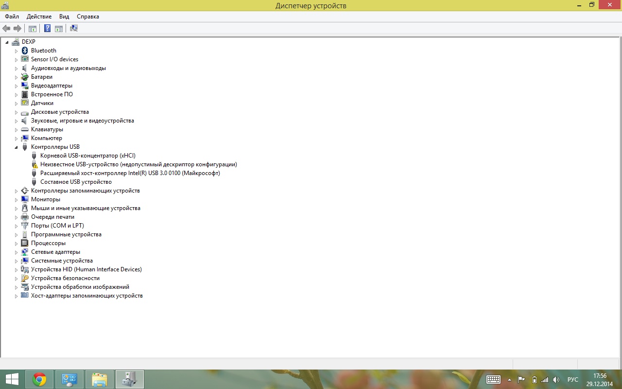

:Народ подскажите реально ли поставить драйвера для этого программатора : http://prottoss.com/projects/avr910.usb.prog/avr910_usb_programmer.htm
у меня операционная система windows 8.1 32 bit
в устройствах написано так:
при подключении программатора, определяется как "Неизвестное USB-устройство (недопустимый дескриптор конфигурации)".
плиииииз помогите очень нужно,ноут на гарантии систему сносить не хотелось бы плиииииз
цифровые подписи отключал- не помогает

Stupid писал(а):
На Казусе есть ....
спс но эта тема не для меня,у меня на подписи не ругается,винда то 32 бита стоит :(,подписи я отменил на всякий случай- это не помогло
появляется вот такое:
12.jpg [214.84 KiB]
в com port устройства нету ,токо в usb написано то что недопустимый дескриптор конфигурации :
13.jpg [142.86 KiB]

Там по ссьілке написано:
Бывают еще проблемы с USB хабами, установленными в вашем ПК. Некоторые могут быть несовместимы на 100% с конкретного типа драйвером под WIN8.
Из личного опыта: разработано устройство на PIC32, использующее USB-HID протокол. После тестов выяснилось: при подключении к доступным ПК с виндовс XP - работает везде. При подключении к ПК с WIN7 - тоже работает везде, но, скорость передачи ниже на N%. При подключении к ПК с WIN8 - на первой же машине(P8B75-M LX PLUS) произошел затык. Заработало неожиданно, при подключении к порту USB3.0 той же машины. Все порты USB2.0 в связке с WIN8 оказались неработоспособны с данным устройством.
проверряйте на других компах с другой операционкой и убедитесь в работоспособности самого программатора метод проверки описан там же по ВАШЕЙ ссьілке.
программатором я сам лично прошивал кучу раз когда хр стояла,он рабочий 100 процентов
