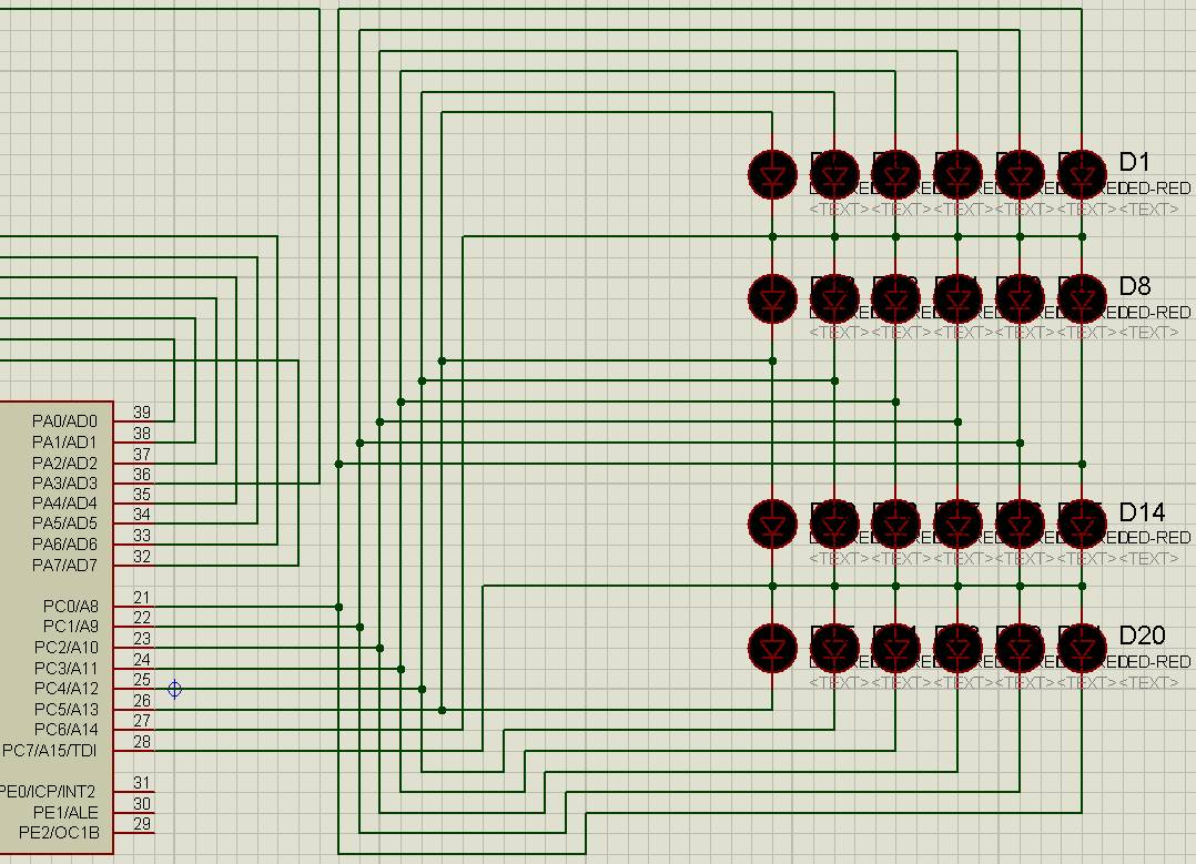

И еще раз такая проблема возникла, не подскажете, если светодиоды подключать между двумя портами, проблем не будет. Нужно ли тоже дополнительно резисторы к земле цеплять?
У меня такая схемка и нужно менять направление тока, что бы светились разные светодиоды. Естественно тут ножка с +5В настроена на выход, а принимаемая ножка на вход с 0. И меняються друг с другом местами.

Перевертите диод D27 и катод каждого подключите к разным портам, а резистор к +5В.
Дело в том что у меня дефицит портов. Из светодиодов у меня матрица. 6х2 Т.е. 12 светодиодов. Плюс подаю питание в обе стороны, получается 24 светодиода. При быстром переключении горят все.
Хотел сделать 4х4, что бы было 32, но моргание заметно для глаз. 2х6 само то.
Вот полная схемка светодиодов, только без резисторов.
ПС. В железе проверял, все работает (пару часов гонял). Но на всякий случай спросил что бы не спалить.
ток через 1 светодиод 6 милиампер, через 6 светодиодов 36мА. Предел в АВР 40мА на ножку. Однако все 6 светодиодов в ветке гореть не будут, или очень редко.
И помните о пределах на VCC и GND пинах.
Спасибо, буду принимать в расчет :solder:
