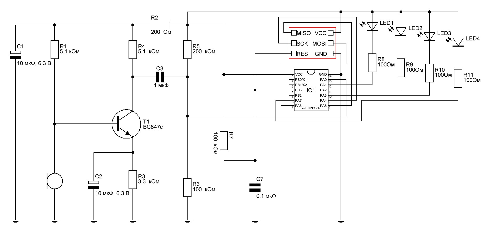

Проанализировав всю информацию решил еще раз переработать схему. Вот что получилось. И ножка кстати только 1 свободная. можно пятый светодиод подключить. Жду вашей критики и замечаний. П.с. проверьте подключение Spi, мне что то sck не нравиться.
Новую схему прилагаю.
Еще такой вопрос, какой микрофон лучше покупать ? С каким диапазоном частот? (Гц) Чувствительность мВ/Па, напряжение ?

Явных косяков не видно. ИМХО кварц тут лишний.

Поправил в соответствии с рекомендациями!

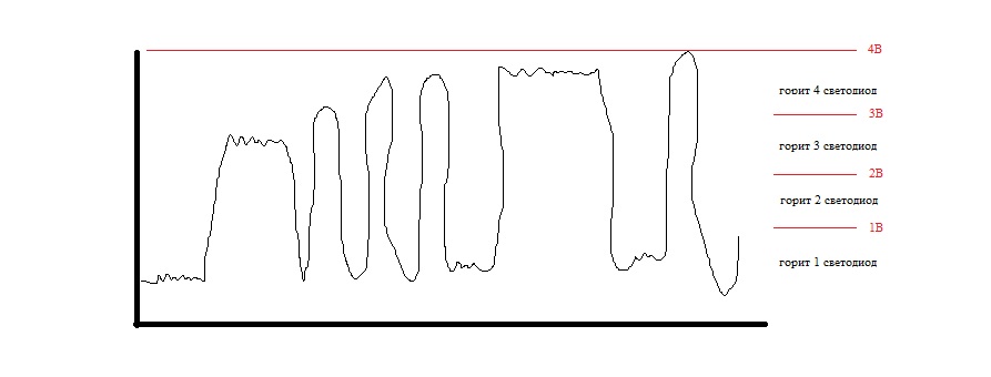

Начал пытаться писать код и сел в лужу. Дело даже не в том, что я не умею работать с АЦП, а в том, что я не очень то и понимаю когда зажигать светодиоды.
Писать в пустую я как то постыдился и решил сам рыть. Как я понимаю из кривой, которая подаётся на вход АЦП мне необходимо выделить наличие диапазонов частот, а точнее напряжений (АЦП же напряжение измеряет) Если по моей схеме 4 светодиода и напряжение питания 4.5В, то примерно по 1 вольту приходиться на каждый светодиод.
См. Рис.
Т.е. в зависимости от текущего уровня сигнала на входе АЦП будет гореть только 1 светодиод в 1 момент времени. Яркость светодиодов получается ни отчего не будет зависеть, да и для ее регулировки нужен ШИМ. Хотя яркость можно растянуть на этот 1В. Например если на входе 2.2В, второй светодиод горит слабо, а если 2.9 то на полную яркость. Если куда то ушел в степь направляйте ))

Так вам индикатор уровня нужен или анализатор спектра? Первое делается просто, нужно усреднить сигнал и в зависимости от усредненного уровня зажигать светодиоды хоть простейшим сравнением с константой. Потом можно и зависимость яркости от уровня прикрутить.
Второе сложнее - либо несколько фильтров (аналоговых - количество входов АЦП t24 позволяет, далее см. выше, или цифровых, но это сложнее программно), либо БПФ, а учитывая что у тини нет аппаратного умножения и деления, думаю могут быть проблемы...
