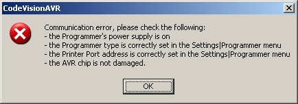

Доброго времени суток! Нужно было зашить прошивку в МК, выбрал ATmega8A-PU (видел что народ шьёт и весьма удачно, да и по характеристикам устроил). Но, как известно, чтобы прошить МК нужен программатор. Готовые стоят бешеных цен, так что взял ещё M74HC244, и начал паять.

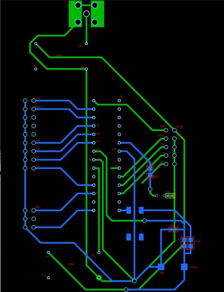

Вот такая платка под атмегу (20 МГц для другого нужно, никак с атмегой не связано. 4МГц - распаял место под кварц просто на всякий случай, даже кварц ещё не покупал):

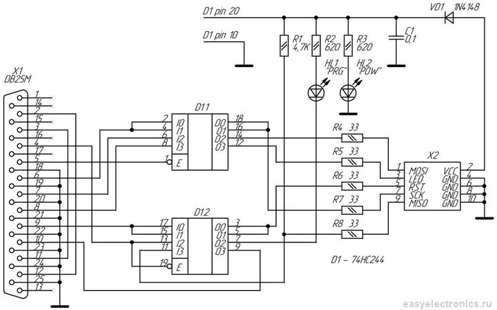

и по схеме

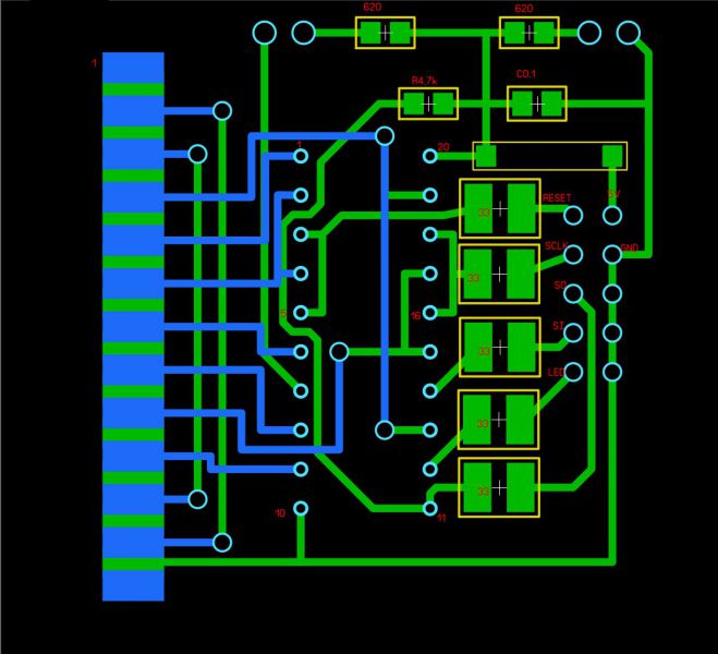

сделал платку для программатора:
(не кусайте за кривость, пожалуйста, недавно начал всем этим заниматься :) )

Однако ошибка Communication error от меня не отставала. Но в один прекрасный момент всё заработало: флеш память чистилась, прошивка заливалась.... пока я случайно не задел клавиатуру и не нажал лок битс... и всё, появился у меня камень, который всегда подаёт на ножку 1 :)
Высказав себе всё что я о себе думаю, отпаял МК и вставил новый (знал что обязательно что-нибудь пойдёт не так - купил 2). Однако как я не пытался, ошибка никак не пропадала.
Delay Multiplier менял, в биосе поставил режим lpt на Bidirectional, 100 раз перепроверил правильность схемы и платы.
Может кто подсказать как мне избавиться от этого проклятого Communication error?

Микроконтроллеры стоит ставить в панельки, лучше цанговые, чтобы не пришлось отпаивать по случаю.
Избавиться от ошибки очень просто: купить нормальный программатор)
СтОят программаторы вполне себе копейки, если заказывать у китайцев на АЛИ.
ЗЫ Кто вас учит так разводить платы? :facepalm: :facepalm: :facepalm:

Andreey, шлейф (провода) длинные от программатора до МК?
Можно попробовать резисторы на 33 ома заменить на 250-470 ом.
И что-то не пойму по плате, есть или нет блокировочные конденсаторы по питанию. Желательно как можно ближе к выводам питания. На плате с МК и на программаторе. Есть?

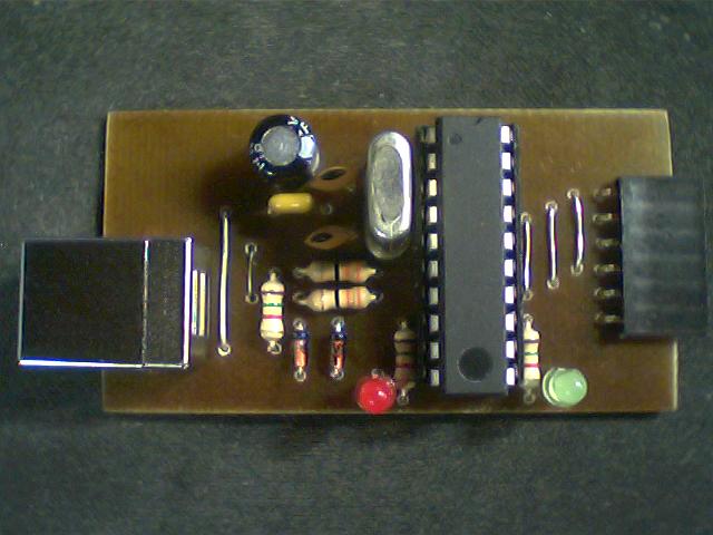

А я вот таким пользуюсь, уже больше пяти лет.. Никаких проблем.
Пару лет назад сделал в качестве "довеска" переходник для программирования Мега8 (48/88), или Тини2313/90S2313:
Недавно сделал USB программатор :
и столкнулся с тем, что под управлением АВР- дудки этот программатор работает, а под управлением СинаПрог-а НЕТ!! Пишет, что "программатор не обнаружен", хотя в системе он висит нормально (дудка - РАБОТАЕТ!!)
(Имхо) Самая лучшая "оболочка" для STK200 - это Унипроф или Понипрог.. :dont_know:

Никто, сам научился. Если подскажете что и где не правильно и как правильно - буду благодарен.
1. Не очень, 15-20 см.
2. Попробую.
3. На программаторе есть, а вот на плате с атмегой нету...
Чтобы сделать USB программатор - надо его прошить через LPT :)
Ну, а так- вообще- то, удобна та программа, к которой привык..
Я пока не привык, так что мысль попробовать другое ПО - хорошая мысль.

Я тоже не понимаю. Но он просто не видит. А стк200 видит, но лок биты == 0. Почему... я не понимаю.

Ура! Заработало! Поставил кварц на 4МГц, код, написанный в CodeVisionAVR, прошивается понипрогом восхитительно. Биты замечательно выходят и выходят :))
