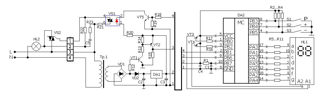

AVR, Большое спасибо за советы. Сейчас есть над чем подумать.
Добавлено after 17 minutes 3 seconds:
Схемка
[img]
download/file.php?id=284457
[/img]
Комментарий к файлу: схема
123.JPG [59.47 KiB]
andrei23061996@gmail.com

по схеме тоже предлагаю подумать :) я бы на вашем месте отказался от того огорода с транзисторами, что вы сделали для синхронизации с сетью, а просто со вторичной обмотки трансформатора завел бы через резисторы на входы аналогового компаратора МК сигналы, и вместо INT0 использовал бы прерывание от компаратора.
ну или точно так же без всяких транзисторов завел бы сигнал на INT0... хотя первый вариант мне нравится больше :)

Насчет предлагаемых вами изменениях конечно подумаю , если честно не рассматривал с данного ракурса. Но пока охота все-таки через прерывания по ИНТ0 все это сделать.
Эхх первый проект и должен быть таким тяжелым, и лишь тогда что то останется в голове.
Пока решил по изучать датишь на 128мегу( единственный что мне попался на русском). А пока буду его читать заодно по анализирую ответы на форуме.

 Заголовок сообщения: Re: Использование внешних прерываний + Таймера Т0.
СообщениеДобавлено: Вс май 07, 2017 09:10:39
Карма: 32
Рейтинг сообщений: 482
Зарегистрирован: Сб сен 10, 2011 17:46:25
Сообщений: 3832
А можно на листинг программы взглянуть ?
можно листинг на Си и немного теории подсмотреть в документе от Микрочип "PICDIM Lamp Dimmer for the PIC12C508" 1997 года, хоть и для пика, но Си он и в Африке Си. Там диаграмки и схема есть. Прерываний нет.
СообщениеДобавлено: Чт май 11, 2017 12:06:23
Рейтинг сообщений: 3
Зарегистрирован: Ср май 03, 2017 03:22:26
Сообщений: 303
Опытным путем и научным методом тыка переделал немного программку, таким образом как думаете вот такой димер если правильно рассчитать время переполнения таймера. Имеет право на жизнь ?
