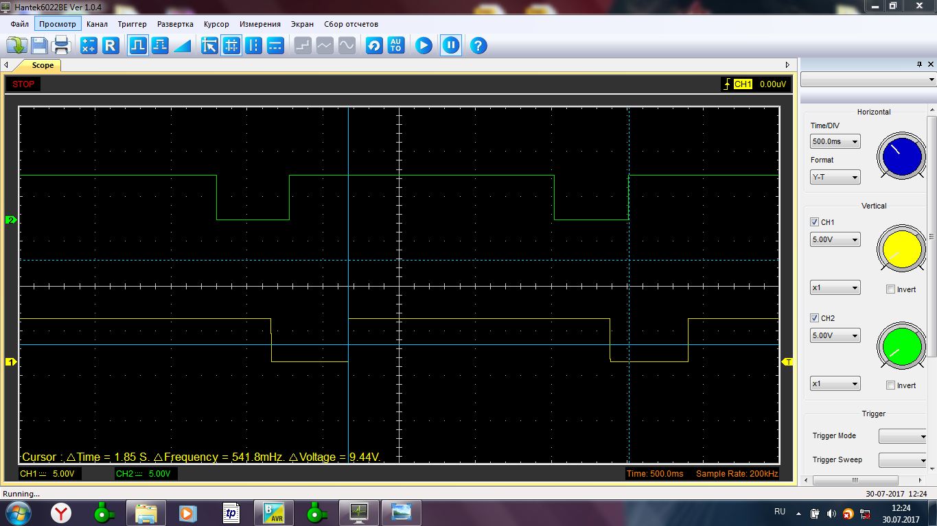

Всем доброго дня! Возникла небольшая проблема с Timer3 Atmega128 в режиме захвата. С данным МК работаю впервые. Проблема в том, что Timer 3 при вычислении направления ветра выдает какие-то непонятные, изменяющие цифры, а скорость кажет правильно.

Все это реализовано следующим образом:
МК измеряет направление и скорость ветра. Измерения производятся с помощью прямоугольных сигналов, которые поступают от ветроуказателя(М63М-1). Поступают два сигнала с одинаковой частотой, но 2-ой сдвинут по фазе относительно 1-го. По частоте определяем V ветра, а по фазе направление.
Ветер.jpg [29.61 KiB]
Программа в Bascom написано по следующему алгоритму:
1 Конфигурируем Timer1 и Timer3 режим захвата, по нараставшему фронту сигнала;
2. На вход IC1(PD4) подается 1-ый сигнал, а на IC3(PE7) 2-ой - сдвинутый по фазе;
3. По приходу импульса на IC1 останавливаем Timer1 берем значение Timer1 – вычисляем частоту. Тут же останавливаем Timer3 берем значение – вычисляем фазу по формуле t=(фаза/180)*период => фаза = (t*180)/period , где t - время для Timer3
Частота вычисляется точно(измерял осциллографом, а вот с фазой беда. Формулы взяты из технического описания М63М-1

 Заголовок сообщения: Re: Atmega128 Timer3 режим захвата
СообщениеДобавлено: Сб июл 29, 2017 09:13:22
Карма: 29
Рейтинг сообщений: 651
Зарегистрирован: Сб май 14, 2011 21:16:04
Сообщений: 2708
Откуда: г. Чайковский
Для определения фазы не надо так усложнять.
Я Ваш код не глядел. В обработчике прерывания захвата от таймера 1, считайте значения порта второй частоты. Если 1 - это в одну сторону, если 0, то в другую.

Нет. Вы не поняли. Я Вам предлагал считать не значение таймера, а логический уровень на порте. Но так сработает только если скважность следования импульсов близка к 50%, а на картинке (которую я поглядел позже) это не так.
Я уже немного поглядел описание на "вентилятор". Я гляжу там герконы. Они могут дребезжать.
Добавлено after 3 minutes 12 seconds:
Я баском не знаю.
В обработчике прерывания захвата таймера 1 не надо останавливать таймер.
Вошли в прерывание таймера 1. Сразу обнулили оба таймера. Для расчетов используйте захваченные данные обоих таймеров.

У Вас импульсы точно такие узкие? Если скважность 50% , то одного таймера хватит.
По таймерам.
Когда происходит событие захвата. Оно не только генерирует прерывание, а еще и аппаратно записывает значение таймера в регистр захвата ICR. Значения из этих регистров и надо использовать для расчета.
По таймеру 1 Вы считаете частоту. По таймеру 3 фазу.
Обработчик прерывания таймера 3 не нужен.
В обработчике захвата таймера 1. Обнуляете оба таймера, а для расчетов используете захваченные данные и регистров захвата.
Еще надо предусмотреть возможность переполнения таймеров. Ну например когда частота очень низкая.
СообщениеДобавлено: Сб июл 29, 2017 12:14:51
Зарегистрирован: Вс мар 29, 2015 17:50:29
Сообщений: 29
Снимок11.jpg [214.3 KiB]
Осциллограмма сигналов на входах МК. Со скважностью проблем нет.
Согласно этой осциллограмме у меня должно показать где-то 30 градусов( на рисунке измерение взято по спаду, а надо было по нарастанию Timer1 ) Ветроуказатель примерно так и стоит. А показывает черти знает что.
По поводу обработки переполнения таймеров при измерении длительности периода вот тут поглядите.

А если вращать в обратную сторону, не снимали осциллограмму?
Добавлено after 2 minutes 46 seconds:
Вот я туплю сегодня. Я вчера валерьянки нализался. Я почему то думал про направления вращения пропеллера. Так что про измерение на одном таймере забудьте что я говорил. Извиняюсь за путаницу свою.
Добро всегда побеждает зло. Поэтому кто победил - тот и добрый.
СообщениеДобавлено: Сб июл 29, 2017 12:21:36
Сообщений: 29
В обратную сторону картина меняется на +180

Попробуйте сделать с таймерами как я Вам сказал. Даже пока не пересчитывайте в нужные Вам единицы измерения. Просто выводите на экран захваченные данные таймеров.

СообщениеДобавлено: Вс июл 30, 2017 08:18:13
Сообщений: 29
Проблема ,вроде, решил. Убрал оптопару, диод через которые подавался сигнал на вход IC3. Подключил порту и к земле конденсатор на 68nF.

Только засада появилась... При изменении направления вращения вентилятора значение изменяется ровно на 360- a, где a- угол до изменения направления вращения
Осциллограммы для 55 грдусов при вращении по часовой и против. Желтая осциллограмма - вход Timer1, зеленая -Timer3
55.JPG [147.48 KiB]
55против.JPG [150.39 KiB]
Что-то не могу придумать к чему сделать привязку "по часовой" и "против" :dont_know:

А он может в реальных условиях вращаться в обратную сторону?
Вы все-таки не удачно таймеры используете. Вы не используете режим захвата по факту, у Вас получается вместо захвата просто внешнее прерывание.

Я же писал про регистр захвата ICR. Давайте еще раз попробую написать.
Вы настроили для таймеров захваты по фронту.
В момент события этого фронта, МК скидывает значение таймера в регистр ICR и включает флаг события захвата. Т.е. в регистре ICR будет значение таймера на момент захвата.
Как я Вам уже и предлагал, в обработчике прерывания от таймера 1. Вы сразу же сбрасываете оба таймера и работаете со значениями в регистрах ICR1 и ICR3.
Обработчик прерывания от захвата таймера 3 не нужен.
У Вас такая штука? Если такая, то непонятно обратное вращение.
Добавлено after 10 minutes 39 seconds:
По тем осциллограммам, что Вы приложили, направление вращения легко определить. В обработчике прерывания захват 1, считываете значение порта, с которого происходит захват таймера 3. Один логический уровень будет означать одно направление, другой - другое.
