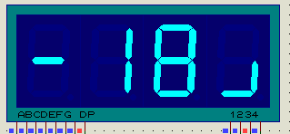

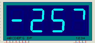

Изображение - $0C - здесь имеется ввиду, что график темперуты идет снизу вверх
Изображение - $03 - здесь наоборот, это не стрелки

Что-то я запутался совсем. Давайте сначала: График температуры идёт снизу вверх, т.е. температура повысилась - следовательно, в значке градуса должны постоянно гореть сегменты F и G, а мигать должны А и В. Соответственно, при снижении температуры постоянно горят сегменты А и В, а мигать должны сегменты F и G. Как-то так на мой взгляд. Индикатор с ОА. Ну конечно стрелки весьма условные.

там же поочерёдно - то значок градуса, то кусок графика.

тогда тебе и на "стрелке вниз" тоже градус пририсовать надо:
$0C -> $6F
$03 -> $60

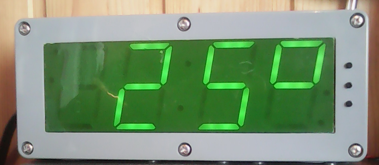

Переделал пошивку с помощью рекомендаций уважаемого a_skr. Теперь всё стало совсем хорошо :))
Вот мой вариант для мастерской - грубовато, зато большие цифры и неубиваемый корпус 8)
