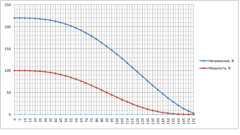

Я как то делал расчёты и теперь сую этот график везде куда попало :) . Это зависимость действующего напряжения и мощности от угла открытия симистора. Можно заметить что в диапазонах 0-20 и 160-180 градусов регуливание практического смысла врядли будет иметь

О... класс спасибо за график!
