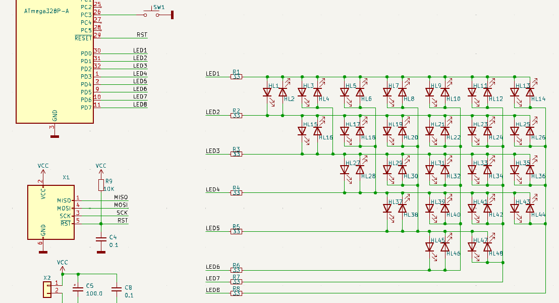

я тут в некоторой прострации... попал на нечто, к чему никак не был готов, и пока не понимаю, куда копать...
итак, в небольшом проекте решил применить чарлиплексинг для управления линейной шкалой из 48 светодиодов, схема ниже.
написал программку тестовую, исходник в спойлере.

казалось бы, ничего сложного, поведение прогнозируется элементарное: шкала нарастает и спадает с некоторой скоростью, определяемой значением DELAY, а частота обновления шкалы (динамическое обновление) зависит от значения, которое помечено комментарием "ЗАГАДОЧНОЕ ЧИСЛО".
а загадочное оно потому, что при изменении его с шагом в 10 в любую сторону (я другие варианты просто не пробовал, т.к. и без того странно) можно получать следующее поведение:
- шкала не светится вообще
- на шкале мерцает (примерно герц 10-15) только первый светодиод
- шкала работает отлично, как задумано
- на шкале не просвечиваются светодиоды, включенные катодами к линии LED6 (см. схему)
- на шкале не просвечиваются светодиоды, подключенные к LED6.
хотя, как я предполагал, изменение этой константы меняет только частоты динамического чарлиплексинга и может повлиять только на степень мерцания светодиодов...
такая вот загадка. может, я чего-то очевидного не замечаю?

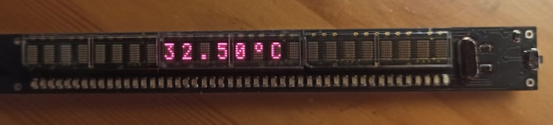

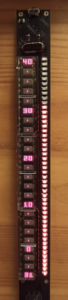

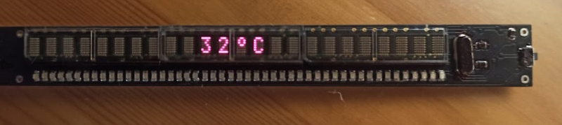

кстати, вот что вышло в итоге:
шкальный термометр :))
измеряет в пределах того, что позволяет DS18B20, отображает на шкале от -10°С до +99°С, 48 точек на шкале, каждая точка - 1°, "деления" шкалы автоматически передвигаются так, чтобы текущее значение уместилось на шкале (т.е. на фото шкала 0 - 40, температура 31 но если бы температура была, например, 46, то шкала стала бы 10 - 50). опционально в нижнем "делении" может отображаться истинное значение температуры. так же опционально можно выводить температуру "нормальным способом", т.е. обычными символами (3 варианта), но в этом случае положение должно быть горизонтальным и шкала не отображается. 15 уровней яркости. управление режимами одной кнопкой.
есть лишних 4 платы, могу укомплектовать индикаторами (дешевле рынка, но все равно они очень дорогие, погуглите HCMS-2915). если кому нужно - пишите в ЛС.
Добавлено after 7 minutes 56 seconds:
чарлиплексинг, скажу я вам, довольно противная штука - частота динамической индикации получается высокая, малейшая задержка прерывания индикации неизбежно ведет к изменению яркости одного или нескольких светодиодов... довольно долго ковырялся с тем, чтобы совместить все в коде - работу по 1-wire, где крайне необходимо в некоторые моменты запрещать прерывания на время до 70 микросекунд (примерно), и различные задачи, связанные с некритичным отсчетом времени - период опроса датчика, дребезг кнопки и т.п.
но все получилось :)))
