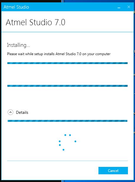

Винда 7. Качаю с оф сайта через онлайн установщик Atmel Studio 7. До этого стояла Atmel Studio 6, была причина переустановить. Снес 6, через установка и удаление программ. Теперь на половине полоска останавливается и все, ни двигается.
Было такое у кого? Как лечить?

А удалили ли вы Visual Studio shell после удаления Atmel Studio 6 и до начала установки 7 версии?

В установке и удалении программ такого не обнаружил, но так, чтобы конкнертно - нет не удалял. Где такое чудо найти? Visual Studio установленно.
microsoft visual studio 2015 shell (isolated) - вот такое нашел. Это нужно удалить?

Если оно 2015, то не нужно.
Скачайте с сайта offline установщик.

Не помогло, все равно зависло, причем в точно самом месте перед буквой p

у меня пару дней пытаю - вот почти такая же картина, только полоски фактически на 100% и крутится так полсуток. А в диспетчере - информация что работает.
Комментарий к файлу: установщик атмел7 не движется полсуток

была такая проблема ,но после полного удаление продуктов microsoft visual studio и установки студии атмел с офлайн загрузчика все ришилось само собой )
Добавлено after 1 minute 20 seconds:
В частности как я понял был виноват русский шелл для vs.
