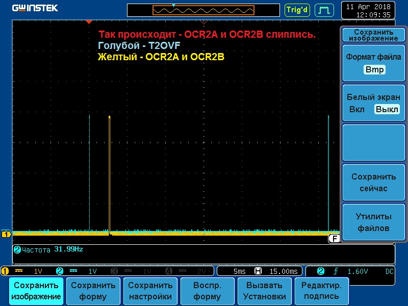

- Получать 3 прерывания OCR2A, OCR2B, T2OVF с частотой 32Гц. Контроллер проснулся по OCR2A, дернул одной ногой, уснул. Проснулся по OCR2B, дернул другой ногой, уснул. Проснулся по T2OVF, изменил счетчик, уснул.
Реализация:
- Т2 работает постоянно, прерывание OVF включено постоянно. Делитель частоты кварца PCK/2. Получаем прерывания 128 раз в секунду. Ставим счетчик на переменной от 0 до 3. На каждое 3е значение счетчика разрешаем прерывания OCR2A и OCR2B. В остальные значения счетчика прерывания по совпадению запрещены.
Проблема:
- Не срабатывают прерывания OCR2A и OCR2B, или следуют сразу после T2OVF, т.е. не в свое время. Если закомментировать #asm("sleep"), то всё работает как нужно.

- Менял фьюзы, не уверен что выставлено правильно ибо понимаю не до конца. Стоит кварц на 8Мгц, но так же фьюз делителя на 8, т.е. тактовая 1 МГц. Соответственно какой фьюз выставить, на 1 или 8Мгц? Пробовал CKSEL3..0 111, 110,101. Разницы не заметил. Далее CKSEL0 и SUT1..0. Пробовал разные варианты. По даташиту CKSEL нужно ставить в 1, т.к. у меня crystal oscillator, а не ceramic resonator. При выборе ceramic потребление ниже, зато с применением SLEEP прерывания OCR2A и OCR2B “колбасятся” влево-вправо. Видимо таймер останавливается или сбивается. Не понимаю как такое может происходить. При изменении на crystal стабильность на порядок лучше, но теряются или некорректно отрабатываются прерывания OCR2A и OCR2B.
- Пытался сбрасывать флаги прерываний OCR2A и OCR2B. В результате они могли просто не появляться или же опять срабатывать не постоянно, а через раз.
- Менял режим энергосбережения. В IDLE таких проблем нет. Если закомментировать SLEEP то всё так же работает как надо.

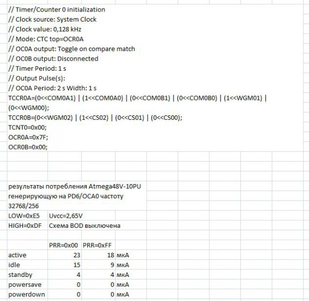

Вот мои замеры потребления тока
Спойлервнутренний rc 8МГц делитель на 8
Схема BOD выключена, где-то потребляет 20mkA
active > 2000mkA
powerdown - 6mkA - Асинхронный тамер
внутренний rc 128кГц
active - 56mkA
powerdown - 5mkA - Асинхронный тамер
С тактированием от кварца 32768Гц
При желании можно получить потребляемый ток МК 18-56 мкА в активном режиме(не забудьте про регистр PRR, можно отрубить практически все модули кушающие питание).
