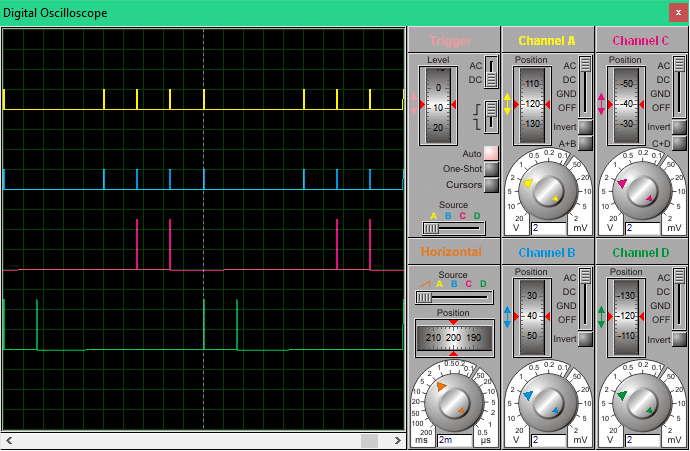

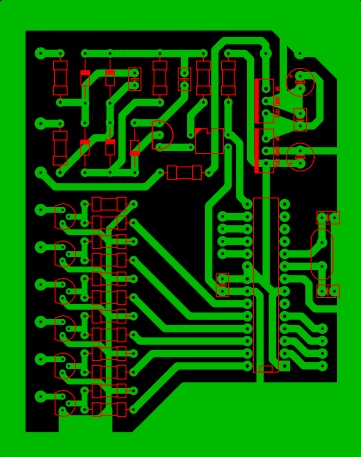

Хай гайс)) Пытаюсь сделать СИФУ управления трехфазным мостом Ларионова. Для этого смоделировал схему в протеусе. В протеусе все работает. На PORTС с 0-5 биты формируются импульсы управления. И как видно из осциллограммы протеуса (я вывел на осцил 0й, 4й, 5й порт) успешно. А вот на практике с 0 по 3й порт формируются правильно, а вот в четвертом и пятом присутствует лишние импульс, ну это ладно-видимо угол сдвига съехал относительно детектора. Но вот почему амплитуда упала в два раза это вообще непонятно. Помогите плиииз разобраться.
протеус.png [104.33 KiB]
Сигнал на портах 0,1,2,3.jpg [131.13 KiB]
Cигнал на портах 4.5.jpg [200.9 KiB]
разводка платы.jpg [70.84 KiB]

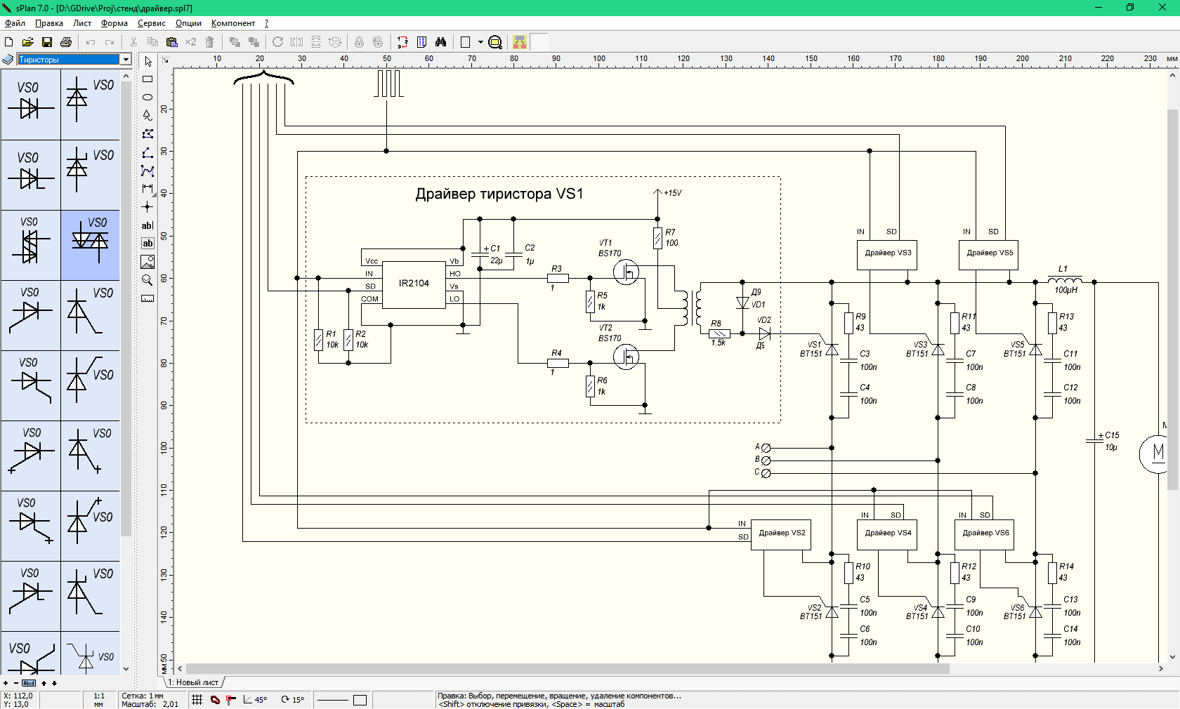

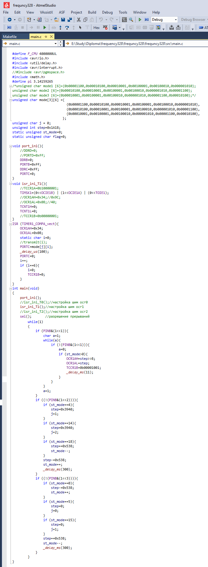

Я делаю трехфазный тиристорный выпрямитель Ларионова. Суть которого в том, чтобы подавать на соответствующую пару тиристоров импульсы управления, сдвигая которые можно регулировать выходное напряжение во всем диапазоне 0-540В.
Может с прикрепленной схемой и исходником станет понятнее.
СИФУ.png [96.15 KiB]
Отключите (отрежьте) порт от остальной схемы и гляньте амплитуду.
А где схема управления тиристорами? :? Каким образом вы их открываете, опторазвязка или трансформаторы?

ну если 2,5В на самом выводе микрухи, то думаю порт не здоров. я бы взял новый МК, запаял его без выходных транзисторов, или что у вас там - чтобы просто в воздухе висели выхода, залить прошивку и смотреть.
Отключите (отрежьте) порт от остальной схемы и гляньте амплитуду..
Порт здоров. ОтрезАл от остальной схемы. Делал и на другой atmega328 и даже на atmega8 код перевел. Результат такой же, все как на тех фотах осциллограммы выше. А может такое быть, что при маленькой длительности импульса какой-нибудь баг с портом происходит?
Опторазвязка будет на ТО325-12.5, как-то так:
опторазыязка.jpg [185.01 KiB]

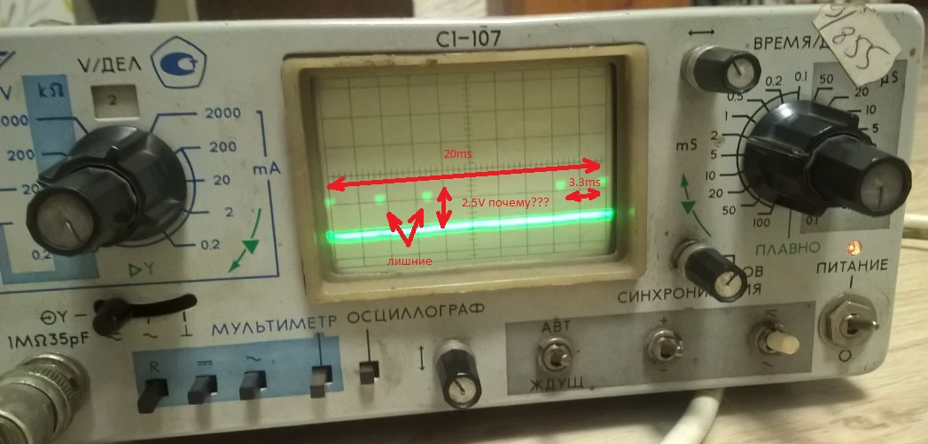

Сделал немного иначе в прерывании закомментировал строчку которая выводила в порт значения из массива. Вместо нее PortC=0xff. Таким образом через каждые 3,3 мс в PortC превращается в высокий уровень на 100 мкс. И ооо чудо ни какой просадки до 2.5в не стало. На всех ножках одна картина. Но что это значит? Памяти не хватает запомнить массив,или что? Я так понял вы уже догадались?
Код:
ISR (TIMER1_COMPA_vect){
   OCR1AH=0x34;
   OCR1AL=0x08;
   static char i=0;
   PORTC=0xff; //это напимал
   //PORTC=mode[j][i]; - это закоментировал
   _delay_us(100);
   PORTC=0;
   i++;
   if (i==6){
      i=0;
      TCCR1B=0;
теперь так.jpg [166.67 KiB]

Но что это значит?
Эх метрология... Какие чудные деньки были в универе :))) . Осциллограф у Вас тормоз. А 4 первых сигнала нормальные, потому что они длиннее по времени - где-то косяк в алгоритме и 4-5 короче остальных. Попробуйте сейчас время сигнала понемногу урезать до тех пор пока он не начнет проседать по уровню на экране осцила.
Время сигнала менял до 10мкс, с ножки контроллера напряжение не проседают на "первых 4х портах", а проседает только на "последних двух". Еще делал наоборот, увеличил время до 1000мкс. Эффект такой же на "первых 4х портах" амплитуда 5в, а на "последних двух" 2.5. При том ширина импульсов на всех портах соответствует заданной.

В протеусе все четко. "Лишний импульс" в протеусе у меня присутствует - осцил синхронизируется то по первому, то по второму фронту (я убрал синхронизацию по сети). Оттого и три рисует, а реально их два. У Вас в протеусе синхра однозначна - по сети, а реальный осцил сам ловит синхру. Остался вопрос об 2,5В. Что могу обещать, так это что в пятницу доберусь до своей "лаборатории" и попробую запустить на макетке 8ю мегу
Добавлено after 3 minutes 31 second:
А можно тестером прозвонить между собой 4-5 пины? Закоротки нет?
Добавлено after 12 minutes 44 seconds:
Ваша картина? Собственно если FF выводить на ВЕСЬ порт то будет работать :)))
закоротка2.png [102.11 KiB]
закоротка1.png [79.67 KiB]

Я не знаю откуда у вас взялся этот лишний импульс? Может вы частоту поменяли?
Вы оказались абсолютно правы, последние два порта были закорочены. Не протравил :facepalm: Глазу было незаметно. Огромный респектос, что выдержали натиск моих вопросов :))) Как только убрал коротыш все заработало и во всех режимах. На всех портах картина по два импульса. Лишнего нигде нет. Еше конечно придется переделать детектор нуля. Ведь при таком детекторе непонятно где прямая, а где обратная полуволна. Для этого удобнее использовать ОУ, например 358n. Чтобы при прямой синусоиде был к примеру высокий меандр, а при обратной низкий. Собственно программа под него и писалась изначально.
Огромное кошачье мрррряяя!!! спасибо что сдвинули меня с мертвой точки. Ееее!!!
