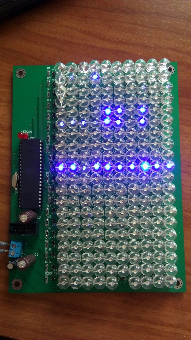

Светодиодный тетрис для кота
Обсуждаем контроллеры компании Atmel.
Сообщения: 157
Зарегистрирован: Пн мар 14, 2016 15:38:50
Откуда: Питер
Сообщение kotarnold »
Всем привет!
Я собирал его по материалам одноименной статьи. Собирал ли еще кто его? У одного ли меня всегда присутствует логическая единица на выходе PORTC6?
Исходник:

Кроме вас и автора-немца - никто не собирал. Даже якобы автор вами приведенной статьи и-то не доделал.

Скорее он переделал. Дело в том, что данный девайс вполне себе отображает тетрис, разве что в нем фигуры не переворачиваются по нажатию кнопки. Из нареканий имею ровно два:
1. Не гаснет строка (видно на фото)
2. При движении фигур вниз и при отображении застывших внизу фигур не светится 7-ой столбец (на фото это тоже заметно).
Заполненные строки стираются. Фигуры в процессе полета вниз без проблем двигаются вправо-влево и ускоренно вниз по соответствующим нажатиям.
Видео записать могу, как вернусь из отпуска.

Когда не светятся/не гаснут строки/столбцы в матричной схеме, то логично поискать сначала неисправность в разводке/распайке этой схемы. Вытащите микросхему, прозвоните транзисторы. Если не помогает, попробуйте прошить и поставить другой корпус МК, вдруг порты погорели. Хотя седьмой столбец сидит на интерфейсе внутрисхемного программирования, так что если программатор сигнатуру МК правильно читает, то скорее всего дело не в порте, а в обвязке матрицы.

Делал. Увы, транзисторы в норме, схема в Альтиуме адекватна схеме автора.
[uquote="B@R5uk",url="/forum/viewtopic.php?p=3426706#p3426706"]Если не помогает, попробуйте прошить и поставить другой корпус МК, вдруг порты погорели.[/uquote]
Три МК сменил - результат один и тот же.
[uquote="B@R5uk",url="/forum/viewtopic.php?p=3426706#p3426706"]Хотя седьмой столбец сидит на интерфейсе внутрисхемного программирования, так что если программатор сигнатуру МК правильно читает, то скорее всего дело не в порте, а в обвязке матрицы.[/uquote]
Я склоняюсь к мысли о том, что автор тетриса заложил в версию для повторения ошибку в коде, согласно которой в процессе игры одна из строк светится всегда, а один из столбцов не светится. Аргумент такому предположению: если довести игру до состояния, когда новые падающие сверху элементы тетриса уже негде разместить на экране, т.е. GAME OVER, то засвечиваются все светодиоды матрицы. Если нажать на кнопку сброса, то гаснут на короткий интервал времени все светодиоды.

попробуй поменять ноги (или отцепить от своей ноги и прицепить к соседней в довесок) - если ошибка программная - строки тоже съедут.
а осциллографа нет?
или свою тестовую прошивку сваять, чтобы пробегала по строчкам/столбцам?

Вернулся из отпуска. Пока отдыхал - еще пара строк отвалилась. Пока так:

Стопудово монтаж кривой. Ошибки в программе со временем не меняются :)

Проверили бы исходник благо он не сложный. Или в протеусе смоделировали бы

Прошивка обычно хранится годами, но в случае дефектной флеш памяти (или 1500 раз перезаписанной) может сильно увеличится утечка на некоторых плавающих затворах, что со временем приведет к искажению данных. Т. е. прошивка МК может со временем измениться.
Сообщения: 2411
Сообщение AndTer »
А если учесть что МК с алиэкспресса могут быть отбраковкой основного производства, то запросто может сыпаться флеш)
Хотя конечно судя по приведённым данным скорей всего косяки в монтаже.
