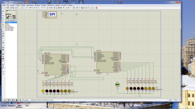

посоветуйте где я накосячил?) хочу передать по 1 байту между 2 МК атмега8 по SPI. число передаю 0b10000111 но приходит в оба МК не эти числа, ощущение что не хватило 1 такта что бы все число пришло?
фото симуляции Изображение
светодиоды в симуляции типа индикаторы.
прошивка мастера

Слейв мастеру начинает слать что-то по spi
У мастера срабатывает прерывание, т.к. по шине начинается передача..
И что же как вы думаете делает мастер!?
Барабанная дробь!!
Первой инструкцией в обработчике прерываний,вместо того чтоб принять байт, он запрещает слейву что слать и только потом читает регистр с данными, в котором конечно же мусор.
Меня всерьёз принимать не стоит. Предупреждаю что сам только знакомлюсь с миром микроконтроллеров и наверняка могу ошибаться...
Добавлено after 9 minutes 57 seconds:
Я бы попробовал сначала дождаться пока данные обменяются, а только потом запретил передачу.. х.з. могу и ошибаться

С собственно с аппаратным блоком SPI я пока не занимался - там и согласований/настроек моного и применение только "стандартными" 8-битными посылками. Добавляем настройку и обработку прерываний по завершению передачи/приема (при необходимости их анализ и перенастройку режимов работы), согласование скоростей обмена, внутренний буфер данных для приема и передачи, логику определения размера пакета и типа данных.
Тогда уже и результат будет.
Штука простая, если приемник аппаратный - вида "регистр с мозгами".
А между МК обмен значительно посложнее (с учетом того, что и своих основных задач там достаточно).
Вобщем разбираться надо в том числе и с аппаратной начинкой.
К примеру...
По протоколу мастер выполнил передачу и ждет данные от слейва.
Следовательно модуль SPI мастера должен быть сразу же после передачи перенастроен на прием, а слейв перед своей передачей обязан выдержать определенную технологическую паузу.
:roll:
не говорите ерунды: обмен по SPI всегда идет ОДНОВРЕМЕННО, поэтому когда мастер закончил передачу, он уже имеет ответ ведомого. если технически невозможно реализовать одновременный обмен, вводится "лишний" байт для обмена: мастер передает первый байт, на который слейв реагирует, а потом байт-пустышку (обычно 0xFF, не вжано, лишь бы восемь фронтов SCK было), а слейв, принв первый байт тут же ставит в SPDR свой ответ и уже сам игнорирует пришедший байт-пустышку.
никакой перенастройки мастера и/или слейва не требуется!
разница между ними только в том, что слейв не генерирует фронты SCK, а мастер - генерирует.

Это при условии, что передающей определена только одна из сторон.
Т.е. один МК только как мастер и один МК только как слейв, генератором тактов может быть только мастер.
Так же как и инициатором цикла обмена данными также является только мастер.
8)
А если каждый из МК может быть инициатором обмена?
Причем в произвольный момент времени ("мультимастер")...

Так что же у тс не так с кодом?
Добавлено after 30 seconds:
Re: Вопрос по SPI на asm
Аж самому интересно стало...
Добавлено after 4 minutes 39 seconds:
Исходя из информации от arv передачу инициализирует мастер и только он.. значит мастеру прерывание spi без надобности, а вот слейв в этом прерывании должен какие-то данные пихать в spdr, правильно ли я понимаю?

лично я никогда слейвов на SPI не делал - нужда не возникала. а мастер делается проще пареной репы, особенно в случае единствнного слейва.
но по логическому размышлению сделать слейва без прерываний затруднительно, и таки да, по прерыванию он должен посмотреть, что получил от мастера и побыстрее выдать ответ.

3 вечера боюсь с этой проблемой) пока не догоняют в чем дело. Одновременный обмен байтом, и посыл обоих в порт д, чтоб зажеч светодиоды и радостно улыбался мол все работает, ан нет, где то косяк) прибывал всякое, менял полярность передачи в прошивках, норы добавлял и убирал, в симуляторе подтягивал линии к земле и к питанию через резюки,не помогает

Боб51 да разобраться бы хотелось. 2 однотипных мк , передача по 1 байта и засада

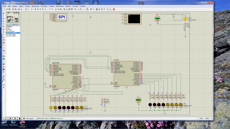

bafomet911 да работает, скрин симуляции выше в картинке)
