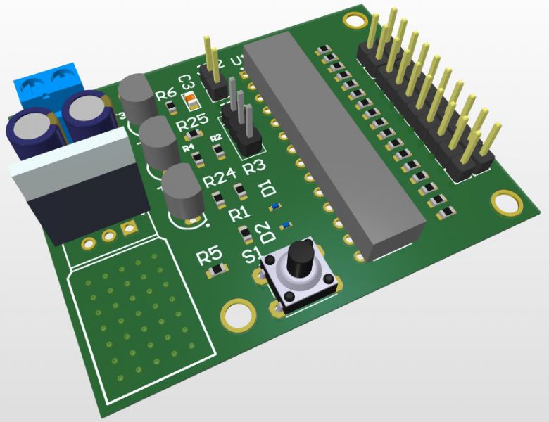

Добрый день.
Подскажите пожалуйста, те кто собирал данное чудо техники) , работоспособна ли моя схема?
Делал вот по такой схеме
http://www.getchip.net/wp-content/uploa ... ctor_V.gif

AVcc соединить с Vcc совсем не помешает.
AVCC is the supply voltage pin for the A/D Converter, Port C (3..0), and ADC (7..6). It should be externally connected to VCC, even if the ADC is not used. If the ADC is used, it should be connected to VCC through a low-pass filter. Note that Port C (5..4) use digital supply voltage, VCC.

akl, спасибо за замечание, уже учёл и соединил

Ресет бы подтянуть. Берите пример с Enman.) 10 ком хватит.

Поправил согласно вашим советам, теперь надеюсь всё правильно))
опять 20я отсоединилась.... :)...
и в жгуте сигналы не опознать...

Извиняюсь, это всё моя невнимательность :facepalm: и это возможно одна из причин по которой мне понадобился сей девайс :)
Всё ещё рас проверил, вот что получилось:
