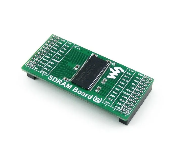

Ну и какие проблемы поставить ИМС статической памяти? (D-RAM) Они сейчас есть по 128 мгб даже.
Их пихают практически во все китайские поделки сейчас.
https://upload.wikimedia.org/wikipedia/ ... M-7313.jpg
Эти модули даже для "ардуинок" есть готовые
https://sc01.alicdn.com/kf/HTB17sIkeRGw ... ronous.jpg
У меня таких микросхем с полкило есть, могу подарить кому нибудь.

С каких это пор SDRAM стало _статической_? Это как раз так динамическая память. С ней с AVRки еще сложнее работать будет - её нужно регенерировать постоянно.
SRAM - ну даже если воткнуть, 8-битный AVR всё-равно не сможет её адресовать напрямую. Смысла в таком фреймбуфере нет.
На счёт 300кб на пиксель это вы что то погорячились.
Внимательно прочитайте выше. 1 байт на пиксел, а 300 кб всего.
А еще у VGA пиксель клок 25 МГц стандартный самый маленький. Если строки не пропускать, AVRка не успеет.
