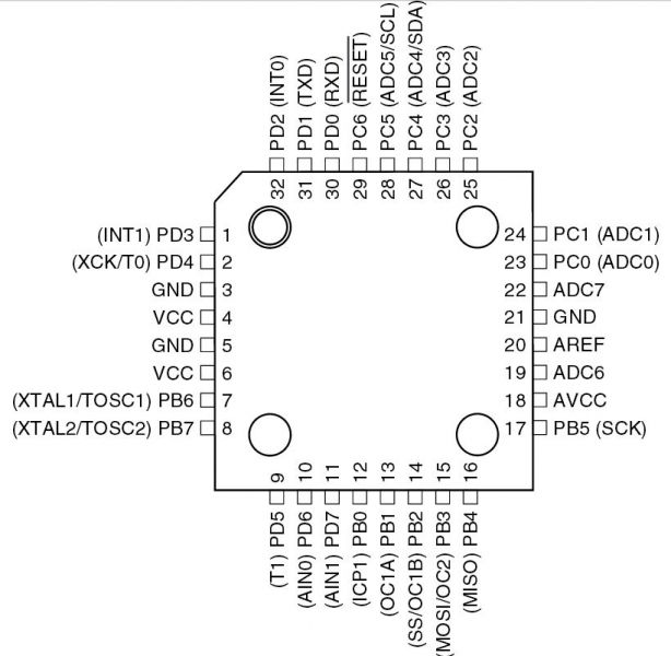

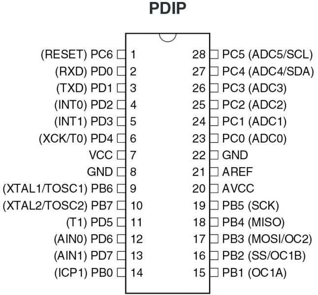

Здравствуйте уважаемые коты. У меня к вам вопрос, при замене ATMega8AU на ATMega8PU придется ли мене менять прошивку, при условии что, названия пинов соответствуют друг другу. То есть название осталось тоже, а поменялись только номера выводов мк. Особенно интересует RESET.

Нет, не нужно менять прошивку , это одно и то же, у ДИП 28 нет двух входов АЦП( ADC6 и 7).

А какая, собственно, разница? В программе же указывается не НОМЕР ВЫВОДА, а НАЗВАНИЕ ВЫВОДА!! Reset, он и в Африке Reset.... Вся проблема при переходе от одного корпуса к другому- разводка ПП.. И ещё назад от PLCC к DIP не всегда перейти можно- например, в Mega8 PLCC - 6 АЦП, а в DIP- всего 4
