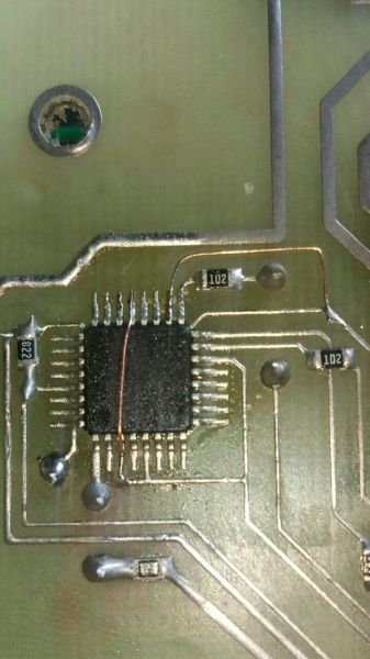

Добрый день. Не могу понять почему перестает работать атмега8 через несколько часов после тестирование. К атмега черещ pin int0 подключен one wire протокол, который далее передает данные через spi. Все совсем просто. Однако работает не стабильно. Из 10 собраных плат, каждая третья имеет проблемы с чипом.
-Обязательно ли подключать gnd расположенный возле aref ? Он отключен, подключены только два gnd и два vcc. AVCC также отключен. Уже незная что делать пропаял еще раз по той стороне где17-24 ножки, . Правда не знаю на долго ли. Может быть на ножках собирается какой-либо заряд и во время пропайки я его снимаю и после этого все работает.
Почти обязательно.
А вот AVCC прям совсем обязательно, даже если аналоговые функции вот прям воообще не используются. Это же прямым текстом в ДШ написано.

AVCC подключать не обязательно, если выводы (порты) РС0-РС3 вообще не используются в схеме (и в прошивке).
также можно не подключать, если РС0-РС3 используются только как входы с внешней подтяжкой, так как внутренняя подтяжке без подачи питания на AVCC работать не будет.
лично мною это проверено - у меня есть такие такие проекты.
а конкретно, датчики температуры DS18B20 у меня подключены к этим портам без подачи питания на AVCC. причем, в этом случае порт как выход с внешней подтяжкой прекрасно работает.

Если что-то работает не так, я бы уже не стал так делать. Тем более производитель явно говорит, что надо подключать всегда:
AVCC is the supply voltage pin for the A/D Converter, Port C (3..0), and ADC (7..6). It should be
externally connected to VCC, even if the ADC is not used.
If the ADC is used, it should be connected
to VCC through a low-pass filter. Note that Port C (5..4) use digital supply voltage, VCC.
Вам повезло возможно - что-то, где-то питалось через защитные диоды и т.п. У ТС попадется кристалл какой-нибудь хилый, к примеру китайских хилый без полных тестов или вообще из отбраковки - и сгорят диоды эти нафиг или еще что случится. Ну короче гарантий нет никаких, если делаешь не так, как советовал производитель. Ладно бы проблем у человека не было б, просто спрашивал - а можно ли так оставить. Ну на свой страх и риск можно было бы. Но ведь не работает как надо ведь. Не факт что проблема в этом конечно, но почему бы для начала не исключить хотя бы очевидное.

Надо разбираться модульной. Напишите простую тестовую прошивку, задача которой мигать светодиодом. Гонять несколько часов, сутки. Мигает. Наверное тогда проблема в другом.

насчет тестовой прошивки не думаю что нужно, основная должна работать постоянно. А вот avcc agnd пришлось перемычки все таки поставить, травить платы повторно муторно. Скоро буду тестировать в течении суток, посмотрю что получится.

А может где программно есть места - где оно чего-то ждет без таймаута/вотчдога? Или обработка входящих данных с ошибками передачи некорректно работает. В работе SPI, OneWire в особенности.
