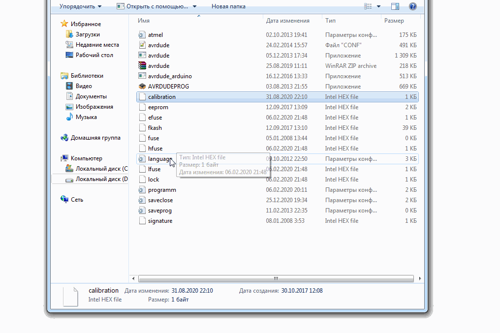

Dimon456, avrdude - он один единственный. Консольный. Остальное всё - GUI к нему и имеют другие названия - AVRDudess, AVRdude GUI, AVRDUDE_PROG и т.д.
Даже красным подчеркнуто на этом фото
Поиск текста по странице на фото не находит ) Не читал я что там, у меня всё и так работает и пользоваться я умею дудкой без всяких GUI левых и свою собрать из исходников не проблема.
Опять же не путайте частоту SCK и Baud Rate для общения по UART с программатором. Загвоздка в ArduinoISP в том, что на Уно при этом остается родной загрузчик Optiboot. У которого такой же точно протокол STK500. Только он работает на 115200. Если на этой скорости общаться с STK500, то при подключении Уно ответит он и будет пытаться прошить мегу328п на Уно, а не целевой МК. Поэтому по-умолчанию у ArduinoISP выбрана сильно другая скорость в 19200, чтобы родной Optiboot это общение пропустил и дошла очередь до скетча. Можно и под 115200 пересобрать конечно, но надо понимать эти нюансы. Хотя прошить Уно вместо аттини13 конечно не получится просто так - сигнатура будет другая. А вот если целью будет atmega328p, как на уно...

Dimon456, еще раз, внимательно и вдумчиво читаем что я написал выше:
Особенно 2ое предложение. Может тогда придет понимание, что ты в своей файлопомойке показываешь другую программу и файлик от неё.
REB, В AVRDUDESS 2.13 (avrdude version 6.3) не верно выбран протокол (программатор, Programmer), протокол должен stk500v1 или avrisp.

AVRDUDESS 2.13 (avrdude version 6.3) у меня на компе не запускается, я не знаю что там у нее есть.
В папке AVRDUDE_PROG 3.3 есть файлик programm.ini , желательно использовать блокнот Notepad++.
Пишем в конец файла строки
Код:
[STK500v1]
progisp=stk500v1 -b19200
portprog=COM1
portenabled=1
[AVR_ISP]
progisp=avrisp -b19200
portprog=COM1
portenabled=1
COM1 можно заменить на свой COM
Программаторы появятся в конце списка
