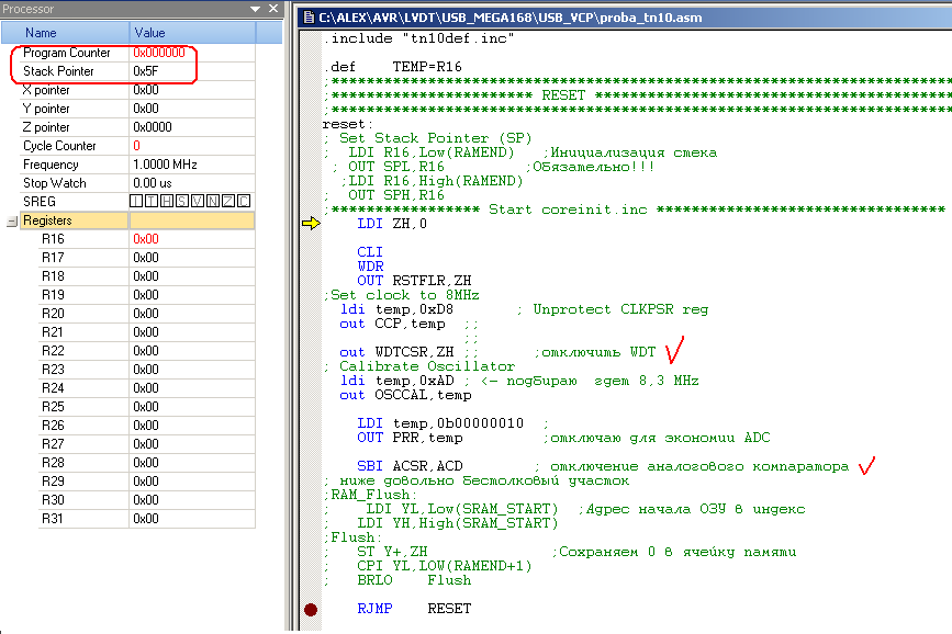

..я такой вариант инициализации для Tiny10 делаю:
Код:
;*********************** RESET *****************************************
reset:
; Set Stack Pointer (SP)
  LDI R16,Low(RAMEND)   ;Инициализация стека
  OUT SPL,R16         ;Обязательно!!!
  LDI R16,High(RAMEND)
  OUT SPH,R16
;***************** Start coreinit.inc *********************************
;Set clock to 8MHz
  ldi temp,0xD8       ; Unprotect CLKPSR reg
  out CCP,temp
  CLR temp
  out CLKPSR,temp
; Calibrate Oscillator
  ldi temp,0xAD ; <- подбираю  гдет 8,3 MHz
  out OSCCAL,temp
  LDI temp,0b00000010  ;
  OUT PRR,temp         ;отключаю для экономии ADC
RAM_Flush:
    LDI ZL,Low(SRAM_START)  ;Адрес начала ОЗУ в индекс
   LDI ZH,High(SRAM_START)
   CLR temp                ;Очищаем R16
Flush: ST Z+,temp              ;Сохраняем 0 в ячейку памяти
   CPI ZH,High(RAMEND)     ;Достигли конца оперативки?
   BRNE Flush              ;Нет? Крутимся дальше!
   CPI ZL,Low(RAMEND)      ;А младший байт достиг конца?
   BRNE Flush              ;И очищаем все индексы в цикле

В DS есть такая картинка. Может и не нужно стек устанавливать.
STACK_TN10.PNG [23.49 KiB]
Студия тоже согласна с DS
INIT_TN10.PNG [36.78 KiB]

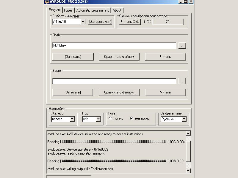

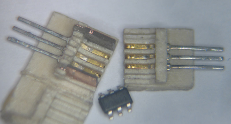

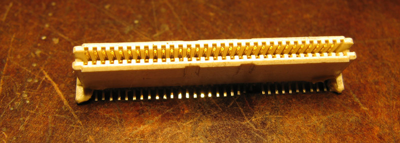

Проц. "рисовое зёрнышко" оказалось не просто подружить с avrdude,
поэтому для желающих убить своё время дам хотя бы "лайфхак" по
изготовлению более-менее простой панельки с золотыми контактами.
Находим на помойке старую компячую материнку и выгрызаем кусок
панельки (согласно рисунку), вынимаем пружино-контакты, аккуратно
их выпрямляем и собираем нужное нам "гнездо" для чипа, контакты
имеют настолько удачный шаг, что удерживают SOT-23 оч. надёжно.
Проц. красавчик, кушает 0,2mA на такте 128kHz, удачных дерзаний! :beer:

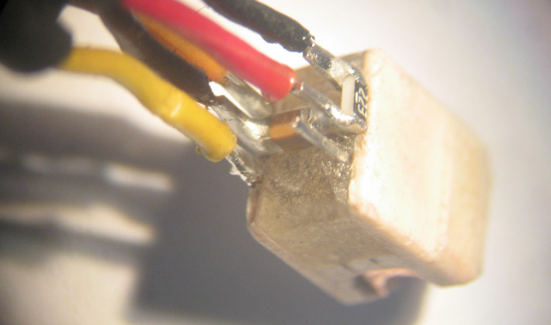

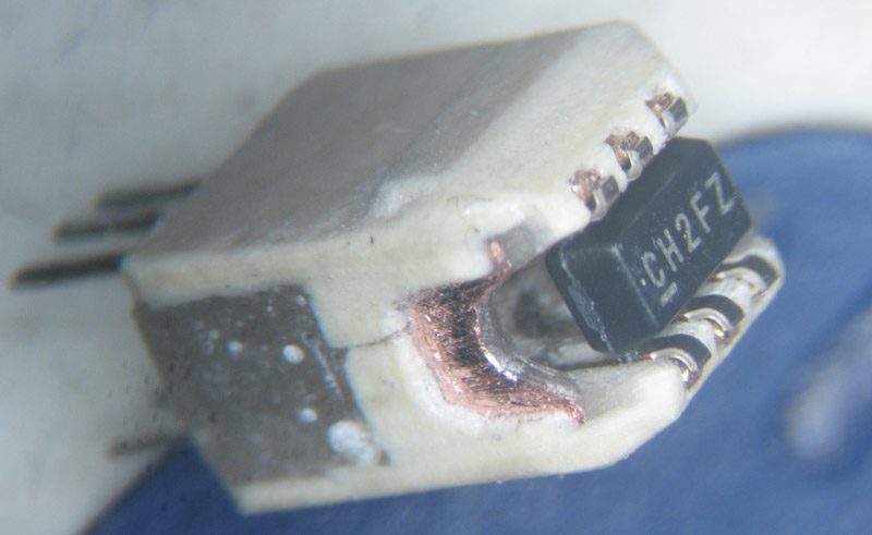

Эт да, программировать этот МК удовольствие ещё то :?
Похожим способом и я решил проблему подключения к этому МК. Правд я ставил перед собой задачу ещё чтоб можно было подключится к уже впаянному ATtiny10.
Свой вариант я выкладывал в 2015-ом на другом форуме, а сейчас просто здесь продублирую свой пост. Хочу отметить , что с тех пор мой вариант не доробатывался и вполне нормально справляется с программированием до сих пор:
Высмотрел на какой то платке разъемчик, куда втыкивался плоский шлейф - в нём подходящий шаг и довольно неплохие пружинистые контактики:
Поработав немного скальпелем, надфилем - получил вот такие загатовочки:
Добвил немного клея и эпоксидки, и получилася вполне такая прикольная "клипса"
Прямь на контактики сразу напаял резак на RESET и кондик по питанию:
Так как для программирования AVR использую оригинальный AVRISP mkII, а он не может программить эти тиньки, если был активирован фуз RSTDISBL (т.е. пин RESET используется как порт ввода\вывода общего назначения), пришлось чуток допилить и подключение программатора вот такой простенькой схемкой:
Теперь без проблем можно использовать и вывод RESET для своих нужд.
Всё в сборе получилось вполне неплохо - можно программить просто вставив МК в клипсу или же напялив клипсу на МК, который в свою очередь уже впаян в какую платку:
