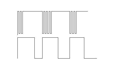

на вход АЦП Аттини 13 в режиме компаратора поступают пакеты импульсов (см фото)
Период пакета - не менее 300 мс
Нужно ловить первый перепад, выдавать сигнал на выход,
игнорировать следующие в пакете и воспринимать новый перепад только после 280...290 мс
Код:

что тут не так? пока косяки идут на лог.анализаторе.... Таймер будет перезапускаться, если его снова запустить?

Изобрази картинкой с временными диаграммами, что приходит на вход, что хочешь получить на выходе. Словами, как ты написал не совсем понятно.
 Заголовок сообщения: Re: Одновибратор без перезапуска на Attyny 13
СообщениеДобавлено: Вс мар 14, 2021 09:39:41
Зарегистрирован: Вс сен 28, 2014 07:54:21
Сообщений: 144
диаграмму приложил.
Если нужно, еще раз уточняю, что верхний (входной) сигнал условно нарисован нормируемым, т.е. логическим. В реалии - это звуковой сигнал в режиме ограничения, т.е. перегруженный. Я не знаю, как это понятнее написать... Число "импульсов" в пакете может быть различным, но период следования пакетов - задан в определенных границах. Поэтому является ВОЗМОЖНЫМ и определение параметров выходного сигнала - периода и длительности.
33333.jpg [9.06 KiB]

Если я правильно понял задачу, вход чисто логический. Со стороны сигнала, понять что на выходе звука. Если потребуется усилить, выпрямить и подать на компаратор, чтобы получить логический сигнал.
Уточняю задачу. Пришла первая пачка, формируем одиночный сигнал. Во время подачи сигнала игнорируем, что на входе. С какой частотой приходят пачки неважно. И сколько времени нет входного сигнала тоже не важно? Всё правильно?
Вообще хотелось бы понять, что за устройство вам требуется. И какие задачи устройство должно выполнять.

Если смотреть на ваши диаграммы, то всё просто. Много лишнего было:
Код:
#define F_CPU 9600000UL
#include <avr/io.h>
#include <util/delay.h>
int main(void)
   DDRB |= (1 << PB3); // выход
   while(1)
      if(ACSR&(1<<ACO))   // по каждому переходу компаратора
         PORTB &= ~(1<<PB3);  // выход в 1
         _delay_ms(280);
         PORTB |= (1<<PB3);  // выход в 0

NStorm, про то и речь))) Код в принципе работает ,(но ненадежно , он не мой), однако, подсказали сейчас, что таймер можно заменить делеем. Потом - что значит "по каждому переходу компаратора" - это любому фронту?
Добавлено after 2 minutes 39 seconds:
"без усилителей и нормировщиков" это задача АЦП, а не компаратора.
И в любом варианте при выпрямлении будет постоянная составляющая...
Опять же элементы схемотехники важны.
:roll:
Я тут чайник(( Компаратор - для меня это всегда тот же АЦП, только с устройством сравнения.
