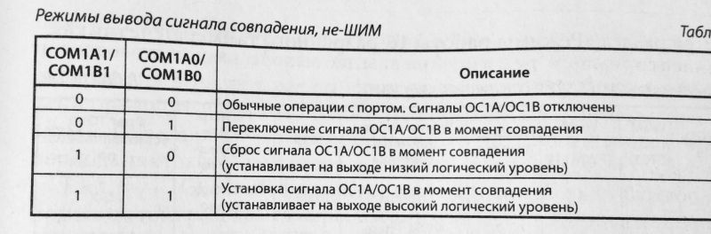

По остальному не соглашусь: в битах COM1A0 и COM1B0 регистра TCCR1A как раз стоят "1", что говорит о том, что сигналы OC1A/OC1B уже активированы.
TCCR1B выставлен правильно (режим СТС, без предделителя).
Т.е. значения 0х40 и 0х10 в прерываниях корректные для канала А и В: COM1A0 = 1 и COM1B0 = 1 соответственно. Почему при этом тишина - непонятно. Еще непонятнее, почему сигнал идет, но при двух активных каналах 0х50 (COM1A0 = 1 и COM1B0 = 1 одновременно). Ну и совсем взрыв мозга, почему при противоположных значениях COM1A0/COM1B0 для каждого канала есть писк, но какой-то странный: со смещением по фазе и частоте.

ищем таблицу 12-5. Из неё узнаём, что режим СТС есть двух типов: со сбросом по значению регистра ICR1 или OCR1A.
Далее открываем таблицу 12-2 и выставляем биты регистра TCCR1A в соответствии с ней. Затем выставляем предделитель таймера и он начинает тикать.
Также обязательно помним, что флаг компаратора взводится не в текущем такте (такт таймера, а не системный!) совпадения значений, а лишь в следующем.

Команды LDI в прерывании разрешая один канал запрещают другой. Поэтому на выходах OC1A, OC1B всегда 0. Если сделать как ниже получите импульсы сдвинутые по фазе примерно на четверть периода
Именно так! Если установить в регистре TCCR1A биты COM1A0 и COM1B0 в "1" прямо в модуле инициализации, то смысл прерываний отпадает. Все и так будет переключаться без проблем. Это я уже проделывал.
Все же непонятно, почему в соответствующих прерываниях для каналов А/В установка "родных" бит COM1A0/COM1B0 не дает сигнала с ног OC1A/OC1B. Ведь даже если они влияют друг друга, как было замечено ранее, все равно какое-то шевеление должно быть. Наверное, есть какая-то недокументированная особенность для режима СТС.
Я понимаю, что проблема высосана из пальца и, наверное, не стоит выеденного яйца, но все же хочу понять и доразобраться. Сейчас как зацикленный :shock:
Спасибо за понимание

В режиме CTC регистры порта вывода необходимо взводить самому. Биты FOC тоже не работают. Поэтому отцепляем пины от компараторов, переключаем их и снова цепляем к компараторам. Компаратор таймера их только сбрасывает (в 0 или 1, если стоит инверсия). Если нужен полный автомат, то необходимо использовать что-то из режимов PWM.
Я в режимах NORMAL и CTC выводами управляю вручную.

parovoZZ, спасибо за внимание к вопросу.
Вот это не совсем понял, можно пример?
Тут товарищ похожую проблему решал по каналу В
Согласен, так и будет. Просто хочу доразобраться наконец уже с этим.

PWM не всегда удобен - в этом режиме включаются буферы регистров сравнения, что не позволяет прямо в текущем цикле их менять.
Добавлено after 1 minute 42 seconds:
COM обнуляешь и записываешь в регистр PORT нужное значение. Затем выставляешь биты COM.
