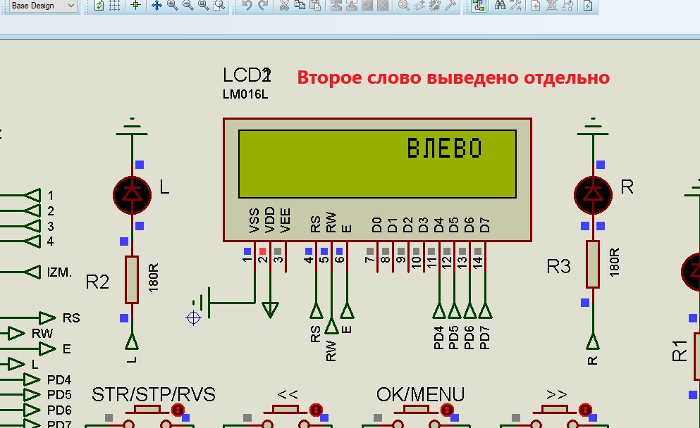

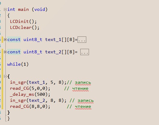

Добрый вечер всем!
Хочу задать вопрос к людям кто знает тематику.
Вобщем делаю устройство...
Индикатор у меня:
"LCD 1602 HD44780" ( без Кириллицы естественно ).
Всё вроде бы и ничего но вот меню на латинице это просто ну " не очень"
Пытаюсь как-то русифицировать с помощью CGRAM то что дадено Китайцами 8 байт.
Но не получается ни как.
Вроде бы и пару функций набросал и там вроде как всё просто ( записал/прочитал ).
Казалось бы. И тут у меня получается что не могу я вывести в одну строку 2 разных слова.
Они как бы выводятся но после вывода первого слова следующее наплывает на первое.
Как бы данные копируются из второго в первое.
И не могу понять что с этим делать...
Не выходит...
Там скрины кусков кода и скрины модели в протеусе.
На отладочной плате тоже самое...
МК у меня Atmega8 среда Atmel Studio 6.2 .
Вобщем программист из меня не очень но хотелось бы сделать нормально.
Кому не трудно посмотрите дайте идею что мне делать.
Кто в этом понимает.
Спасибо если отзовётесь!

Вы все символы что-ли загоняете в 8 байт пользовательских мест? Английских там тоже нет, только иероглифы?
В любом случае, массивы избыточны. Для слов ВЛЕВО и ВРАЩЕНИЕ достаточно создать массив из ВЛЕОРАНИЩ, первые восемь загнать в пользовательскую область, последний в зависимости от слова менять то на Щ, то на И. А уже адресацией на этот алфавит составлять слова.
Если есть английский, то брать из него, генерировать только недостающие Л, И, Щ

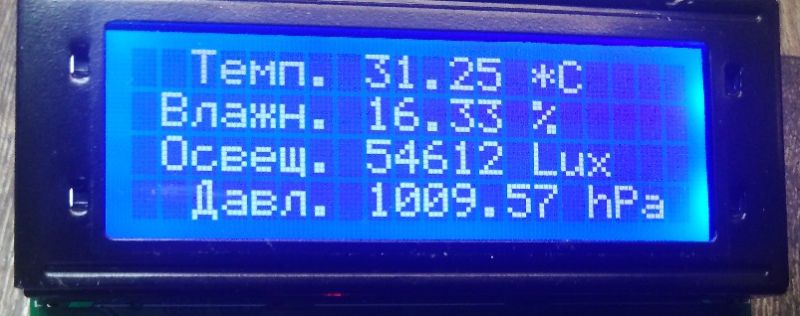

aleksey chilov, вот рабочий пример. Разберётесь?
Код:
#define _LCD_TYPE         1             //I2c LCD
#define TEMP_POS          0,0           //позиции LCD
#define HUMIDITY_POS      0,1
#define LIGHT_POS         0,2
#define PRESSURE_POS      0,3
#define T_CORRECT         -4.5          //коррекция температуры (+/-)
#define PERIOD            10000         //период измерения, ms
#include <Wire.h>
#include "Adafruit_BME280.h"
#include "BH1750.h"
#include "LCD_1602_RUS_ALL.h"
Adafruit_BME280   bme;                  //0x76
BH1750            light;                //0x23
LCD_1602_RUS      lcd(0x27, 20, 4);
void sensor() {
  lcd.setCursor(TEMP_POS);
  lcd.print("  Темп. ");                //  __мп.
  lcd.print(bme.readTemperature() T_CORRECT, 0);
  lcd.print(" *C   ");
  lcd.setCursor(HUMIDITY_POS);
  lcd.print(" Влажн. ");                // _л_жн.
  lcd.print(bme.readHumidity(), 0);
  lcd.print(" %    ");
  lcd.setCursor(LIGHT_POS);
  lcd.print(" Освещ. ");                // __в_щ.
  lcd.print((uint16_t)light.readLightLevel(), DEC);
  lcd.print(" Lux   ");
  lcd.setCursor(PRESSURE_POS);
  lcd.print("  Давл. ");                //  Д___.
  lcd.print(bme.readPressure() / 133.32, 0);
  lcd.print(" мм  ");                   // __

Вы мне покажите пример, функцию, которая сможет вывести символы из ОЗУ и закончить строку.
При начале новой строки не копировались символы LCDdata( первое слово ) и в LCDdata( второе слово ).
Добавлено after 3 minutes 15 seconds:
Получается что выводится слово потом вызывается эта же фу-я но уже с другим массивом и начинает выводится
второе слово. При этом данные копируются в LCDdata уже выведенного слова.

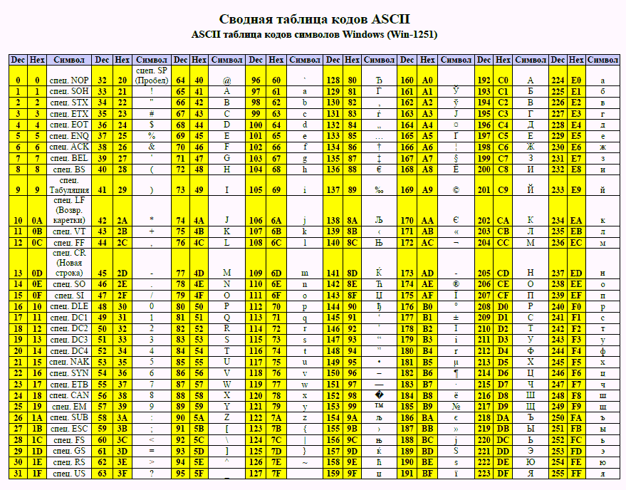

Латиница там присутствует.
переходим по ссылке...
https://www.radiokot.ru/forum/viewtopic ... 8&t=185219
качаем архив...
смотрим исходник...
пульт.c [104.49 KiB]
выводим на экран всю таблицу ASCII...
Win-1251-cvavr-java.png [41.04 KiB]

заглавные русские буквы А, В, Е, К, М, Н, О, Р, С, Т, Х, У - уже присутствуют в латинском алфавите, их программировать не нужно.
также есть несколько строчных (маленьких) букв, совпадающих по начертанию с латинскими буквами - а, е, о, р, с, х, у,которые тоже программировать не нужно.
одновременно больше 8 букв запрограммировать НЕЛЬЗЯ. если по какому-то адресу запрограммировать другой символ, то экран покажет этот символ, а не тот, что был запрограммирован ранее.
для слов ВРАЩЕНИЕ ВЛЕВО достаточно запрограммировать 3 символа Щ, И, Л. все остальные символы будут из латинского алфавита.

Нужно уметь программировать, мыслить логически, знать и понимать работу контроллера дисплея, а не "всё делаю по правилам".
Тогда всё наладится. Всё же элементарно:
1. есть массив знаков, в этом массиве можно нарисовать ещё (добавить к нему, а не заменить весь его своими единственными восемью) 8 своих, то есть дополняете недостающие кириллические варианты к существующим английским. И работаете с этим массивом, одновременно и с латиницей и с кириллицей и с иероглифами - со всем массивом знакогенератора.
2. есть область памяти дисплея, к которой надо относиться как к набору ссылок на массив знакогенератора. Именно ссылок, а не самих знаков (а жаль). То есть, если в массиве внезапно содержимое изменяется, это одновременно меняется на дисплее, потому что он по ссылке берет данные каждое свое обновление. Поэтому невозможно в дисплей размером 2х16 загнать одновременно 32 своих знака. Только динамически, а в 1 единицу времени - нет.
в слове ВЛЕВО выделенные красным - латиница. сосчитайте, сколько букв надо дорисовать своих?
то же для ВРАЩЕНИЕ
ну и заодно ВПРАВО
сосчитали? если получилось, что опять надо больше 4, то перечитывайте весь текст всей этой ветки заново, пока не станет 4.
Добавлено after 12 minutes 17 seconds:
Могу предложить иначе.
Выведите на экран текст, набранный латиницей:
BPAhEHiE BLEBO
Использовать только таблицу знакогенератора. Ничего не отрисовывать, только команды помещения адреса ячейки знакогенератора на дисплей.
Затем нарисуйте в ячейках символы Щ И Л
Замените адреса ячеек на h i L на адреса нарисованных соответственно.

Сообщений: 160
Я хотел чуть не так.
Хотел записать в ОЗУ например
первое слово " защита " а второе " батареи "
и всё кирллическими символами переписав CGRAM 2 раза.
Но не получается. Он тогда переписывает и превое слово.
Он наверно связывает ячейки...
Ну если я заполню 8 символов недостающими латиницы то
возможно и выйдут слова.
Нада попробовать...
Спасибо за идею.
А то я размечтался думаю сейчас создам массив
там будет Кириллица и большая и маленькая памяти ещё 2,5 кБ
хватит! Думал буду рисовать как карандашом по листку бумаги.
Ну спасибо за мысль...
Завтра надо попробовать шото повыводить по составлять.
Чуть не удобно нежели просто выводить. Писанины всё таки больше...

первое слово " защита " а второе " батареи " и всё кирллическими символами
Далась вам эта кириллица... Я ж не просто так написал про OBEC PACTET - в этих двух словах нет ни одной кириллической буквы, лишь только латиница. Половина букв русского и латинского алфавитов совпадают по начертанию, отчего ж этим и не воспользоваться?!
Всего доброго.
Ужас. Пока сам шишки не набьёшь - не дойдёт.(
Знакогенератор ОДИН на ВЕСЬ экран! Ага?
В примере (это вся программа без инициализации) я просто пишу текст кириллицей и ни о чём не думаю, за меня думает библиотека. Я лишь должен следить о превышении одновременно отображаемых на экране 8-ми русских символов. Потому в комментариях они и указаны.
