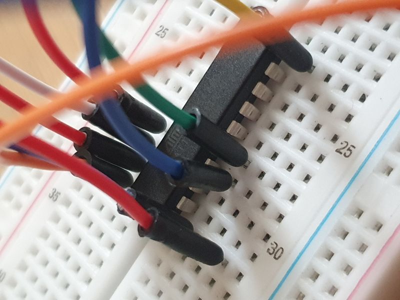

Добрый день всем радиолюбителям, у меня возникла проблема. Я полный 0 в практике радиосхем и подобного, но вроде делал по инструкции. Подключил UsbAsp к компу, загрузил драйвера, скачал AVRDUDE, подключил кабелем USBAsp к мк(miso к miso, mosi к mosi и т.д.) прога выдает ошибку:
Cформированная командная строка:
avrdude.exe -p t2313 -c usbasp -P usb -U flash:w:"C:\Ish\AVR\STUDIO\Test11\Test11\Debug\Test11.hex":a
avrdude.exe: error: programm enable: target doesn't answer. 1
avrdude.exe: initialization failed, rc=-1
Double check connections and try again, or use -F to override
this check.
avrdude.exe done. Thank you.
Пробовал подключать доп.питание и выводить на землю макетки. Питание делал от батарейки на 9в и от USB провода (через плату питания для Ардуино url=https://img.radiokot.ru/files/153785/medium/36s0y88qfx.png) Пробовал понижать скорость чтения в программе дополнив в Файле program.ini - [USBasp]
progisp=usbasp -B 9600. Кварц пробовал подключать, но кондеры выпаял из других плат и не факт, что они достали до контактов платы, сегодня попробую еще раз подключить Кварц. Я уже не знаю что делать, может кто-то уже решал проблемку такую.(Новый программатор покупать не желаю, потому что студент и денег нема).

Причин может быть масса.
1. Неисправный программатор (пробовали-ли им успешно что-то шить раньше, или шить другой чип?)
2. Дохлый целевой чип (не убили его случаем от 9 вольт?)
3. Проблема в соединениях (неконтакт, кз, неверное соединение)
Пришлите фото вашей инсталляции. При попытке шить, светодиод на программаторе мигает?
А так программатор довольно надежно и устойчиво работает, у меня самодельный, ни разу проблем не было, никакие настройки у него никогда не менял, кучу разных тинек и мег зашил. Несколько раз вообще забывал питание на устройство подать, и всё зашивалось :) Питание через защитные диоды поступало

url=https://img.radiokot.ru/files/153785/medium/36s45gkltt.jpg
url=https://img.radiokot.ru/files/153785/medium/36s45hipmh.jpg
При программировании, 2 светодиод загорается

В соединениях ошибки не увидел. Можно еще попробовать керамический конденсатор на выводы питания чипа присоединить типа 0,1 мк. Ну и ресет я бы подтянул к питанию через 10 кОм, и тестером можно будет глянуть там, появляется ли нолик при программировании.

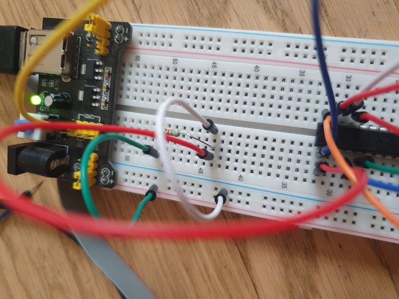

Купил кондеры, попробовал поставить по схеме из инета с кварйем на 12MHz, но я ничерта не вдупляю, правильно ли я сделал. К ресету тоже попробовал провести питание 5в через 10кОм, и пока не получилось нифига. А как через тестер нолик смотреть, я не знаю.

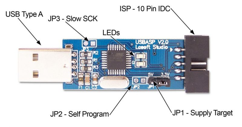

Попробуйте AVRDUDESS – A GUI for AVRDUDE. Работает и с USBasp.
Можете попробовать разные скорости, и на плате JP3 для slow SCK.

А как JP3 перемкнуть?

Пинцетом, проволокой, мостом, тинолом, паяльником, jumper ... :)
Я бы поставил штифты и с jumper для будущих манипуляций.

Попробовал скачать этот софт, и поставить перемычку на Jp3, не находит все-равно. Схожу куплю новый мк, больше не вижу выхода.

Удалите белый провод к GND от RESET.
Включите к внешнему источнику питания и МК (GND: pin 10, VCC: pin 20).

Вы про тот белый провод у резиситора?
 Заголовок сообщения: Re: Проблемы с UsbAvr или с Мк Atiny2313A-Pu
СообщениеДобавлено: Пт июл 14, 2023 13:27:56
Карма: 25
Рейтинг сообщений: 450
Сообщений: 1627
Откуда: KN34PC, Болгария
Да, он к GND на фото. Т.е. RESET постоянно к GND.
И проверьте с омметр провода, контакты. Эти кабели быстро повреждаются.
Лучше всего сделать 20-50 своих качественных с другими, квадратные выводы.
Драйвера программатора откуда? Через Zadig?

https://img.radiokot.ru/files/153785/th ... ltnzr3.jpg
Если я правильно понял, то это не сработало.( питание от ноута я отключил)
https://img.radiokot.ru/files/153785/th ... odgx3g.jpg
https://img.radiokot.ru/files/153785/th ... oef985.jpg

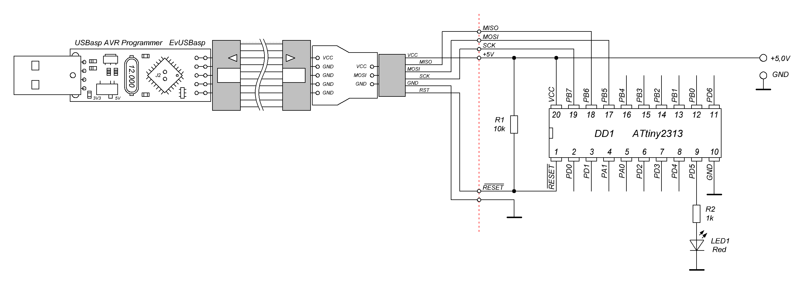

Картинки в низком разрешении или не прикрепляете те, которые должны, но
подключитье МК к внешнему источнику питания. 10 GND и 20 пин +5V.
Надеюсь схема поможет:

На лапке RESET должна быть единичка. В момент программирования она должна смениться на нолик (можно стрелочным прибором это увидеть), а потом опять стать единичкой
