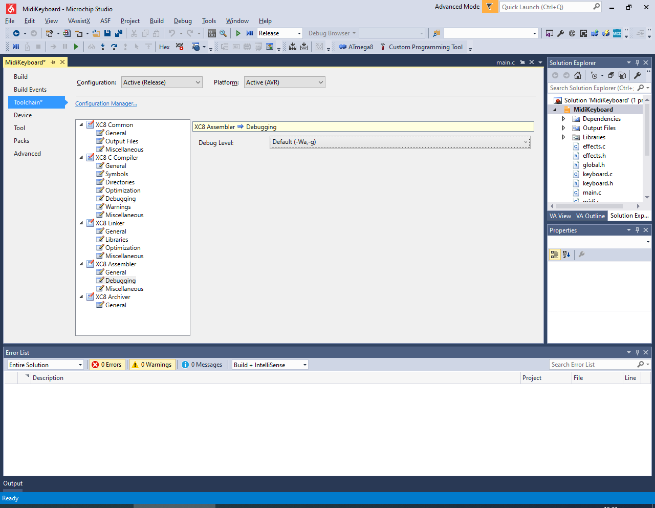

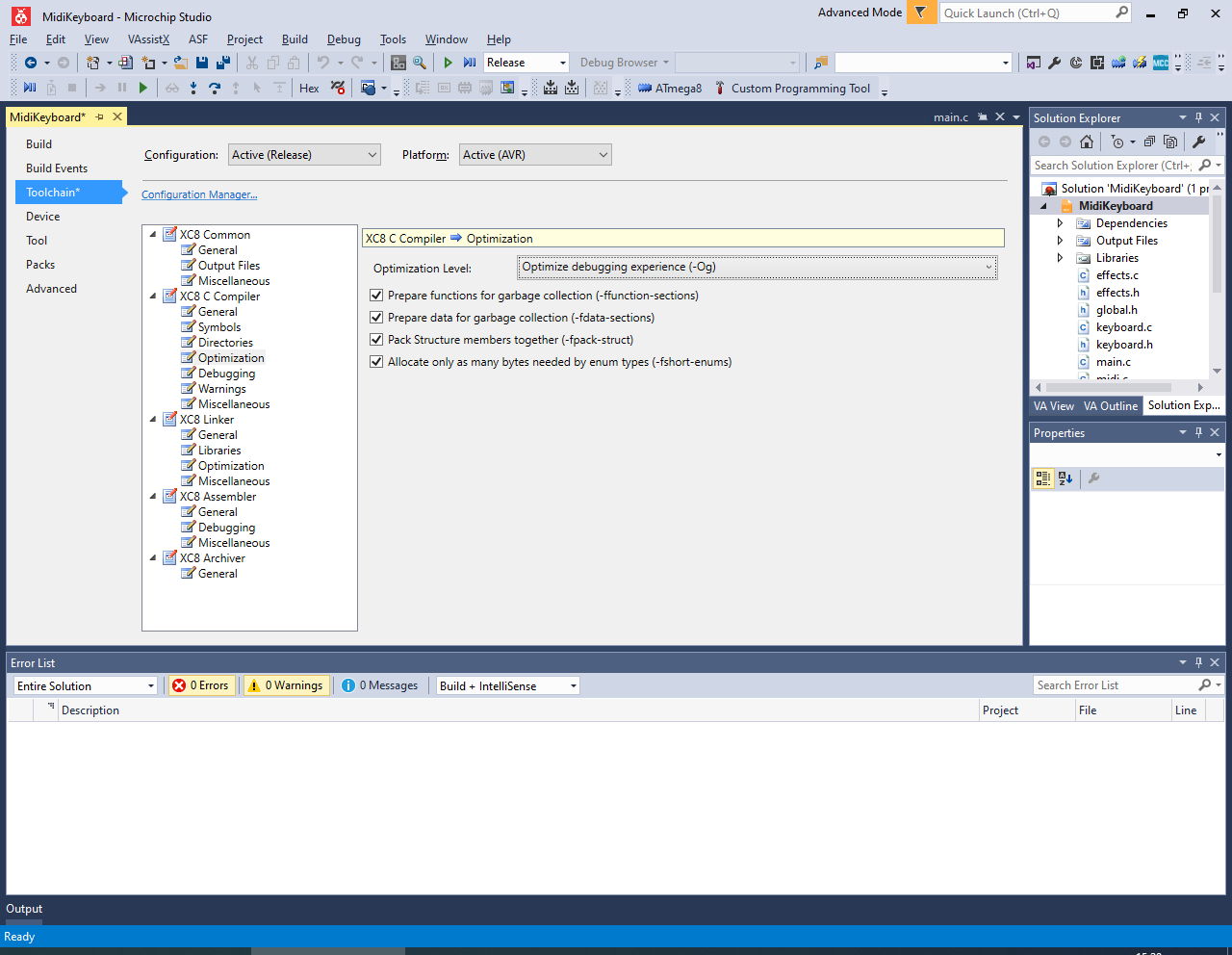

И что вы видите в протеусе?
Попробуйте так:
4.png [11.82 KiB]
3.png [87.56 KiB]
2.png [104 KiB]
1.png [95.14 KiB]
