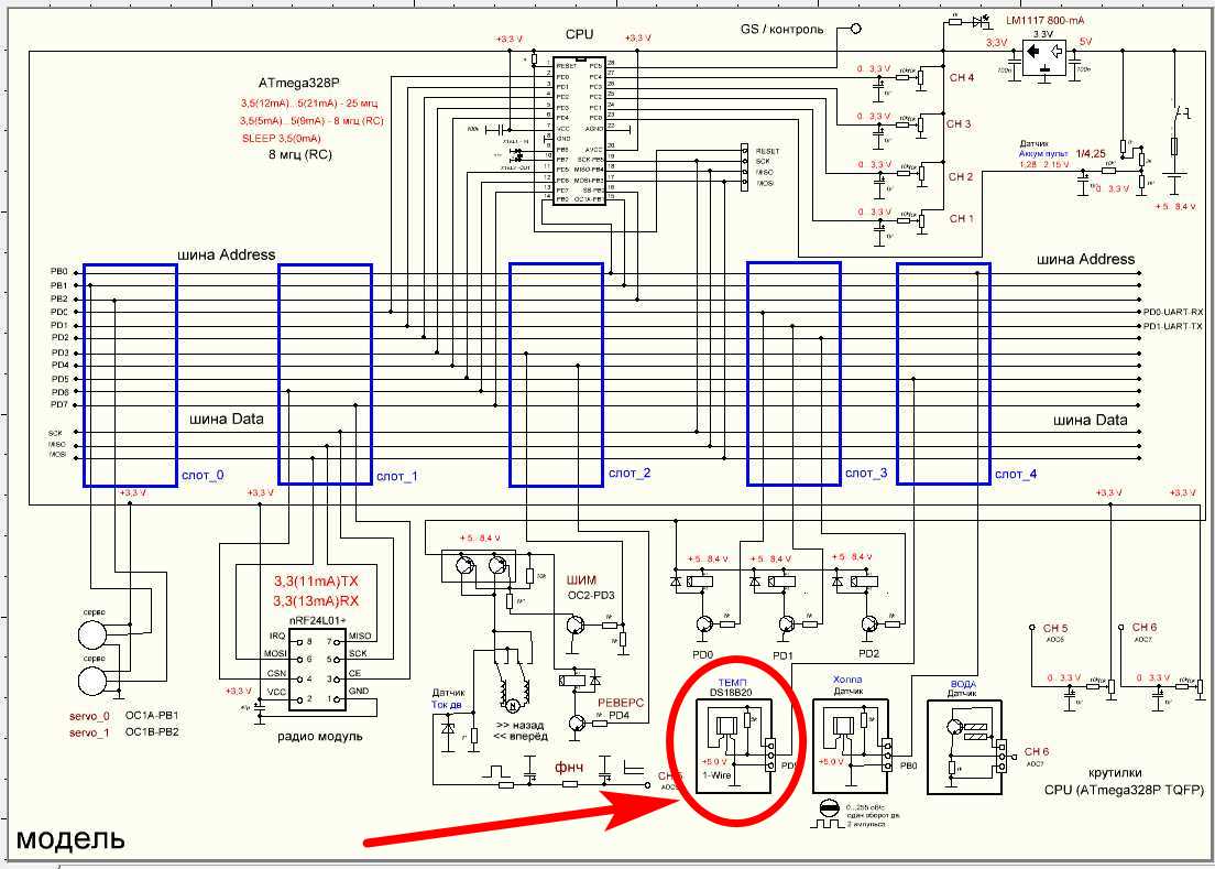

При отсутствии датчика CRC будет 0. Проверено.
PCM-256.jpg [150.59 KiB]
:tea:
 Заголовок сообщения: Re: DS18b20 Как проще всего детектить наличие или отсутствие
СообщениеДобавлено: Чт авг 10, 2023 14:38:21
Карма: 153
Рейтинг сообщений: 2917
Сообщений: 18741
roman.com, CRC с девятью байтами 0xFF НИКОГДА не будет равно НУЛЮ!!!
проверено!!!!!

CRC с девятью байтами 0x00 ВСЕГДА будет равно НУЛЮ!!!
проверено!!!!!

roman.com, с какого фуя там будет 0х00, когда есть подтяжка к плюсу, и читаться будут все единицы?

с какого фуя там будет подтяжка к плюсу, если я отключаю DS18b20 ?

Подтяжка на шине должна быть, а не устройстве.
