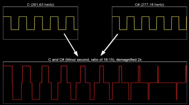

И снова здравствуйте!
Ранее экспериментировал с синтезом звука на AVR. По итогу сделал музыкальную шкатулку на ATTiny2313, где задействовал два таймера Т0 и Т1 в режиме СТС для вывода основной мелодии и бас-партии. Динамик, соответственно, смешивал все это хозяйство. Получилось неплохо.
Продолжая эту историю, заинтересовался, как технически суммируются прямоугольные импульсы? И можно ли обойтись в принципе одной ногой таймера в коде для вывода двух (и более нот) одновременно? Примерно, как на картинке ниже:
Наглядный пример:
Буду благодарен за разъяснения и направление, куда копать дальше!
Так же, как и непрямоугольные и не импульсы - аналоговым сумматором. Простейший - резистивный. Можно сделать сумматор на ОУ.

В крайности уходить не стоит. Перефразирую вопрос проще: как на МК сгенерить одновременное звучание двух и более нот разной частоты? Типа аккорда. Какие есть технические варианты?

kas1830, тебе уже ответили - сложить сигналы обычным сумматором.

кроме массива нот нужен массив частот этих нот. и складываются частоты, а не ноты.

Для складывания двух и более звуков, если используется AVR и ШИМ 8-10 бит, достаточно их все тупо сложить (с учетом знака) и при выходе за пределы разрядности тупо ограничить, т.е. если сумма для 8 бит>255, то результат будет 255, если меньше 0, то 0.
Да, при сложении может произойти искажение (перегрузка), ее можно обойти, заранее поделив громкость на количество одновременно складываемых звуков, но в этом скорее всего не будет необходимости, учитывая условия.

...если используется AVR и ШИМ 8-10 бит
Тут у меня как раз не ШИМ, а СТС режим. Будет аналогично или есть особенности?
есть особенности?
Э погодите-ка, тут есть варианты...
Если вы генирируете звук при помощи сложения разных меандров, т.е. используете режим CTC для задания частот именно самих звуковых волн и ЭТИ волны надо микшировать, то действительно, это проще сделать внешним смесителем. Кстати, можно использовать один железный таймер, а частоты меандров синтезировать программно, используя вариант ниже.
А вот если режим CTC нужен для задания частоты квантования и по этой частоте вы бы через ШИМ выводили семплы, то суммировать их можно методом, который я описал выше.
Кстати, и для задачи частоты квантования и для ШИМ (даже стерео) можно использовать всего ОДИН таймер, причем частоту квантования можно задавать в широких пределах, в том числе близкую к стандартным 11-22-44кГц. Для этого таймер настраивается в режим CTС со сравнением с ICR, в ICR заносится нужное для заданной частоты квантования значение. А семплы нормируются с учетом этого значения и выводятся в OCRA и OCRB в прерывании по переполнению.
Если вы генерируете звук при помощи сложения разных меандров, т.е. используете режим CTC для задания частот именно самих звуковых волн и ЭТИ волны надо микшировать, то действительно, это проще сделать внешним смесителем. Кстати, можно использовать один железный таймер, а частоты меандров синтезировать программно, используя вариант ниже.
Спасибо, а можно поподробнее (или пример)? Пока непонятно. что с чем складывать.
У меня два таймера Т0 и Т1 тикают независимо в режиме СТС, далее в прерывании каждый дергает свою ногу, с частотой, заданной регистром сравнения.
Динамик соединен с двумя выводами МК и делает всю работу по смешению за меня.
